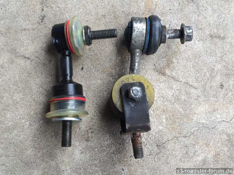

Hat das hier schon mal jemand ausprobiert? Koppelstangen vom Ford Mondeo MK3 für die VA
https://youtu.be/bjTg6__gG18
mk-z3-2.0
Beiträge: 1534
Registriert: 07.11.2010 15:51
Wohnort: Frankfurt
Z3 roadster 2.0 (06/2000)
Re: "weicher" Z3
Beitragvon neuling » 14.04.2020 18:33
Ja ich hab die verbaut allerdings vom Smart wesentlich straffer :2thumpsup:

Beitragvon pat.zet » 15.04.2020 16:53
JA ich fahre Mondeo ( perfekt für die M Tec stabis ) es existiert auch ein thread darüber , aber es kann bei Festwertfahrwerken , ggf zum Schwingen kommen , da der Stabi ( querfeder ) ja federt und dies die Zugstufe des dämpfers nicht abkann ! :wink:
pat.zet
Alter: 56
Beiträge: 3041
Bilder: 19
Registriert: 21.01.2009 20:15
Wohnort: Kreis Offenbach
Z3 roadster 2.0 (03/1999)
Z3 coupe 2.8 (11/1998)
Re: "weicher" Z3
Beitragvon mk-z3-2.0 » 15.04.2020 18:12
Hmm... Kannst Du das mal erklären?
Für wen ist es sinnvoll bzw passen die Koppelstangen von Mondeo und Smart immer?
PS: habe nur das hier gefunden :
Koppelstange an Stabi hinten wechseln
mk-z3-2.0
Beiträge: 1534
Wohnort: Frankfurt
Re: "weicher" Z3
Beitragvon pat.zet » 15.04.2020 19:08
Hallo für wen ist es sinnvoll ..........
NAja ich sag mal für OE fahrer sicher nicht .
Es ist für leute die gerne sportlicher fahren.
Ich persönlich finde die OE M tec stabis von der fahrbarkeit sehr gut mit den Starren abindungen, denn mir sind sportstabis für den strasseneinsatz zu starr denn schon in drer weichesten einstellung des sportstabis müssen felgen reifen und achseinstellung schon sehr gut sein , denn i.d.r. wird ein Z3 mit grösseren Spotstabis´s und mittelmässigen reifen eher früher ins unter VA oder Übersteuern HA gehen , wenn man es zügig in kurven laufen lässt.........
Ich habe mir aus spassgründen ein KW V3 eingebaut, weil man bei diesem Fahrwerk halt auf zustände reagieren kann, zudem erhöhen an ausgewählten stellen PU lager den mechanischen grip
Die Koppelstangen des Mondeo verzichten im gegensatz zu den BMW OE koppelstangen auf die schlapprige gummilagerung , das bedeutet das der Stabis sofort bei seitenneigung anspricht ohne erst im gummi rum zu lullen ( aber halt auch bei hubbewegung der dämpfer in geradeausfahrt )
Das gleiche bei den hinteren Koppelstangen PU einsätzen von Strong oder Powerflex
Aber das ist alles nur zielführend wenn man ein gesamt konzept betrachtet, ist wie mit allem Tuning , nur fächerkrümmer macht keinen sinn , nur semi slicks auch nicht, es muss alles zusammen passen , und der fahrer muss es nutzen und spüren können.........
pat.zet
Alter: 56
Beiträge: 3041
Bilder: 19
Re: "weicher" Z3
Beitragvon OldsCool » 15.04.2020 20:59
Kurzum: Mach da keine Experimente, denn ich lese mal raus du bist nicht zufällig ein Fahrwerkstuner der weiß was er da tut und wie sich das auswirkt. Vorne Meyle HD, den Rest von Lemförder /original. Alles andere ist nicht zielführend bzw. im Worst-case gefährlich.
