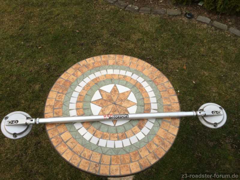

dellortho hat geschrieben:Hallo an Alle,
jetzt habe ich mal Fotos gemacht?
Was sagen die Fachleute dazu?
Viele Grüße
Ingo
Meine Meinung , diese strebe ist eine feder und keine stabilisiernde Strebe, eine wirksame Strebe hat eine gerade verbindung von dom zu dom
die dom platten werden ja flächen gepresst , somit sollten die Streben lager relativ spielfrei ausgeführt sein um wirksam zu verstreben .
Ich habe eine H&H strebe , die zusätzlich zur geraden anlenkung noch r / l gewinde hat um sie vorzuspannen, die strebe wird mit den GT bundmuttern verbaut

ok, ich habe eine Feder als Domstrebe. Das leuchtet ein. Ein gebogenes Teil ist nicht so stabil gegen Druckbelastung wie ein gerades Teil. Wobei letzteres nach meinem Laienverständnis natürlich auch nachgiebt, nur nicht so definiert.
Nun bin ich nur blöder Jurist und kein Techniker. Beim Schrauben gilt die alte Weisheit: Nach fest kommt ab! Ist es denn wirklich außerhalb des Rennsports Ziel, eine 100% Festigkeit zu erreichen, oder beschädige ich hierdurch die Dome? Beim Motorrad weiß ich, dass eine definierte Elastizität des Rahmens durchaus gewünscht ist.
Haben wir hier Techniker unter uns? Was sagen die?
Und kann mir jemand sagen, was da bei mir verbaut ist. Ich bin schon neugierig, über die Aussage Feder hinaus :wink:
