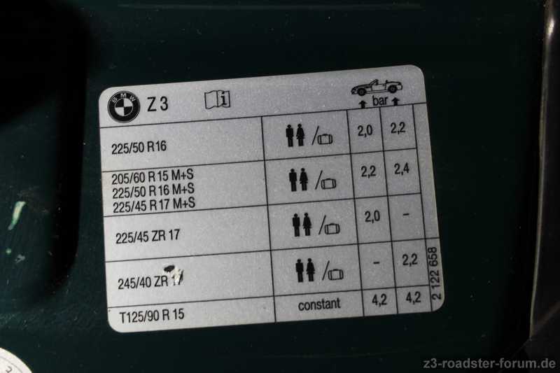

Beitragvon udobo » 26.04.2018 01:00
Ich lese immer wieder richtiger Luftdruck. Welcher Luftdruck ist denn der richtige bei einem Vierzylinder mit Mischbereifung vorn 225/17 hinten 245/17 ?

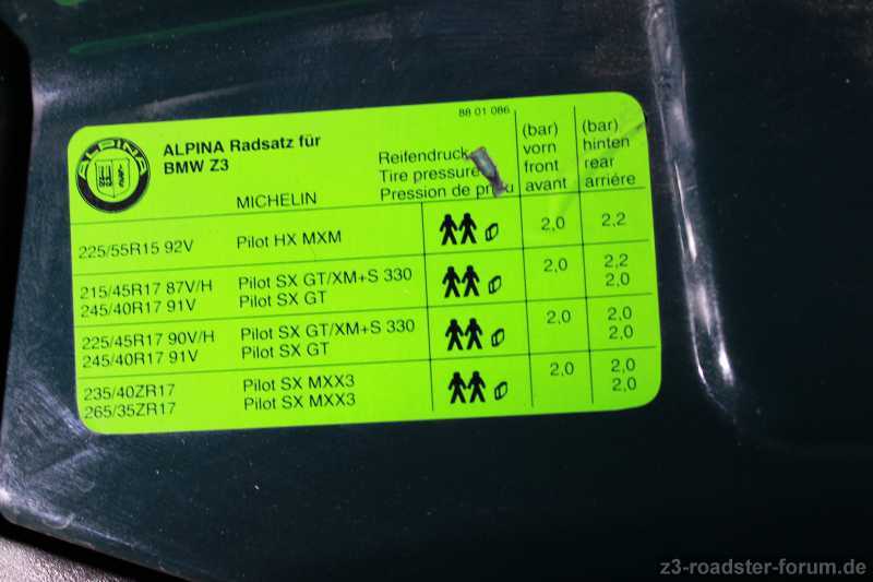

Re: Probleme bei Mischbereifung
Beitragvon Mach2.8 » 26.04.2018 19:24
Hier eine Empfehlung vom Hersteller und einem der hochwertiges Zubehör anbietet:
Beitragvon udobo » 27.04.2018 00:55
Mein Reifenhändler hat mir empfohlen vorne und hinten 2.5 bar zu fahren . Deshalb habe ich hier im Forum nochmals nachgefragt. Das kam mir gleich so seltsam vor
Beitragvon tbone99 » 27.04.2018 08:11
udobo hat geschrieben:Mein Reifenhändler hat mir empfohlen vorne und hinten 2.5 bar zu fahren . Deshalb habe ich hier im Forum nochmals nachgefragt. Das kam mir gleich so seltsam vor
2,5 bar ist ja unfahrbar. Mir hatte einer auch mal hinten 2,6 bar nach dem Reifenwechsel reingemacht. Hab gedacht ich fliege aus der Bahn
Ich fahre
225/45 17 - 1,9 bar
245/40 17 - 2,1 bar
