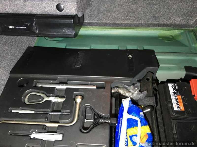

OQ3 hat geschrieben:
joe612 hat geschrieben:2.8er Facelift nach dem schweißen- keine Matte vorhanden.
Na da wo man schweißen will muss man die Matte natürlich entfernen und wo nicht, da bleibt sie drann.
So wie bei dir im rechten Bereich.
Übrigens, solche Schweißereien gibt es auch in schön :D
Na aber vor dem schweißen war da auch keine ;-)
Was ist an der diff Aufhängung geändert worden? Wäre mir ebenfalls neu. Das Bild zeigt wie gesagt nen fl und da war der gesamte Träger abgerissen.

Hmmm, für mich sieht es auf deinem Foto so aus als ob die Matte da noch ist.
Aber du kennst dein Auto natürlich besser.

Habe nun bei meinem mal nachgesehen, keine Matte drin. Schweißpunkte prima.

Eine Matte war bei meinem MR (EZ 03/2000) auch mal drin.
