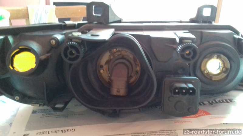

So, es wird irgendwie immer kurioser. Jetzt war es wohl so, dass seit Jahren die Birne vom Abblendlicht krumm drin war. Dadurch hat der Scheinwerfer nach oben geschneit. Um dem entgegenzuwirken würde er nach ganz unten gedreht, damit es einigermaßen passt. Dabei ist wohl die Kugel/Pfanne rausgesprungen.... Seltsam. Habe den Scheinwerfer nun ausgebaut. Was muss ich jetzt machen?

Du kannst mit WD40 den Kugelkopf einsprühen, sowie die Pfanne.
Dann mit einer gebogenen Zange (z.B. für Sicherungsringe) Versuchen die Pfanne (Die am Reflektor angebracht ist) mit viel Kraft auf den Kugelkopf zu drücken. Sprüh allerdings gezielt, sodass wenig WD40 in den Scheinwerfer gelangt und die Chromringe beschädigt.
Also zieh quasi den Reflektor zu dir hin (wenn du den Scheinwerfer von die weg scheinen lässt).

So, habe den Scheinwerfer ausgebaut, reparieren lassen, wieder eingebaut, beim ADAC innerhalb von 5 min einstellen lassen und heute endlich die HU-Plakette bekommen!!
