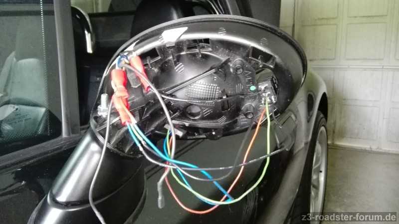

Re: Projekt Mini Cooper Außenspiegel
Beitragvon seppo » 12.06.2017 11:36
Ich habe im Sockel genau so viel Platz wie du. Ich lege die Karo-Scheibe immernoch bündig auf den Zylinder in dem auch das Federrohr sitzt. Oder hast du hier noch Material entfernt?
Nein. Kein weiteres Material entfernt.
Angehalten habe ich gerade so viel Platz, dass nichts auf dem Lack aufliegt, allerdings weiss ich ja noch nicht so genau wo ich Material abtragen muss, damit es an die Rundung der Tür passt. Könntest du das mal bitte genauer erklären oder auf einem Bild skizzieren?
Skizze kann ich gerne mal machen. Ich habe eigentlich nur Material am breiteren Rand des Sockels abgetragen, am meisten im hinteren Bereich der von der Tür weg zeigt.
Und wie machst du das mit dem Druck der durch den Fahrtwind auf den Spiegel wirkt? Denkst du feste Anziehen langt?
Langt vollkommen. Getestet habe ich es noch nicht.
Noch eine Frage zur Elektrik? Sehe ich das richtig, dass ich pro Spiegel ein Relais brauche? Wenn ja, wo baut ihr die ein?
Das Relais ist so klein, das passt sehr gut in das "Loch" wo ich es eingehangen habe.
seppo
Beiträge: 867
Themen: 58
Bilder: 46
Registriert: 23.05.2014 20:36
Wohnort: Dortmund
Z3 roadster 1.8 (07/1997)
Beitragvon stephan530i » 12.06.2017 11:42
Super, dann bitte mach das mal wen du Zeit findest :thumpsup:
Welches Loch meinst du für das Relays?
stephan530i
Alter: 43
Beiträge: 249
Themen: 16
Registriert: 17.04.2013 14:09
Z3 roadster 2.8 (11/1997)
Beitragvon seppo » 12.06.2017 13:58
Ditte:
