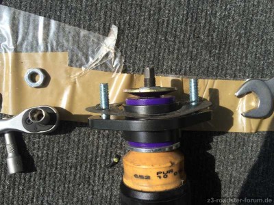

PU ist ein "festerer "Kunststoff 80 Shore in lila ( fester wie der Gummi ) , 90 Shore in schwarz ( das ist harter Kuststoff !)

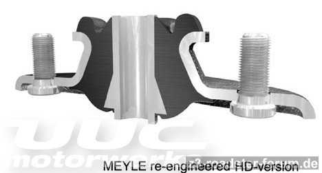

Der Gummi ist nicht härter , aber das innen leben ist anders ,
die Zylindrische hülse hat einen Konus, der den Gummi in den oberen Kafig drückt, dises Spiel des gummis ist noch vorhanden.
die BMW OE oder Lemförder ist rein zylindrisch !

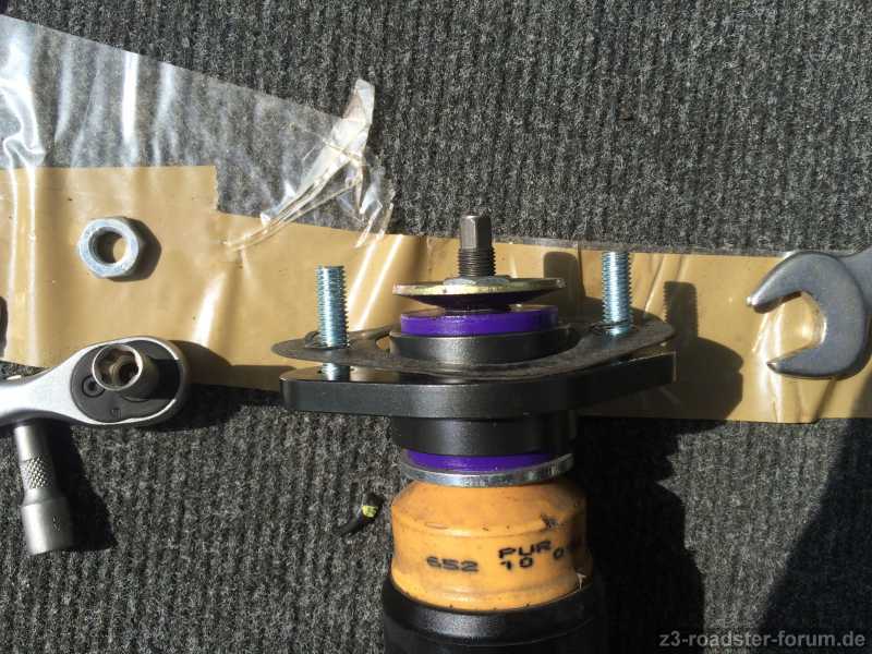

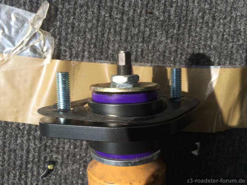

siehe Bild,
nicht zusammengeschraubte Federbein verbindung
Zusammen geschraubt : das PU arbeitet nicht so stark wie der Gummi, die untere Scheibe drückt aufs PU das Lila PU ( strongflex Rot ) ist im Prinzip noch weich aber durch die Konstruktion mit weniger hub möglichkeit und härteres Material , minimiert man die Bewegung und lässt den Dämpfer früher anfangen zu arbeit .... ohne die labelige ungedämpfte Bewegung des Gummis

Beitragvon Tiefflieger » 17.04.2017 13:35
Nach meiner vorstellung müsste eher ein seitliches einknicken der domlager das spurrillen verhalten hervorrufen, eine axiale bewegung eher die linearität der federn beeinflussen. Aber auch das sollte der konus bzw pu gerade verbessern, wenn ich mir die zeichnung so anschaue
