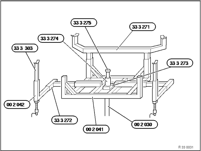

Beitragvon OldsCool » 23.04.2020 12:25
In der (BMW)-Werkstatt dürfte das Absenken der Hinterachse ein Klacks sein. Hebebühne, Getriebeheber + Spezialgestell das am Achsträger, Längslenker und dem Differential angreift. Dann Dämpfer, Schubstreben und Differentiallager lösen und runter damit. Die Schrauben der Schubstreben sahen übel aus, haben sich aber nach ein wenig Rostlöser nicht wirklich gewehrt. Alles sehr problemlos.
Dafür ist beim :bmw: jede Minute allerdings sehr kostbar... In der freien Werkstatt muss man evtl. mit mehreren Hebern basteln. Zeit billiger, aber dauert wahrscheinlich auch ein bisschen länger. Je nachdem wie weit man (am Achsträger) absenken muss kann man Dämpfer und Diff evtl. sogar dranlassen und nur den Achsträger abstützen. Könnte in einer Stunde machbar sein!? Frag doch mal an beim Schrauber deines geringsten Mißtrauens.
