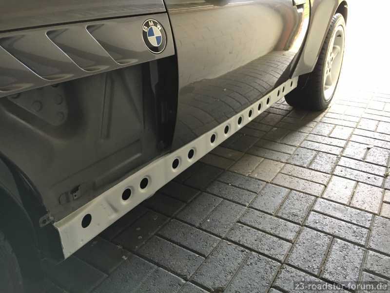

Mittlerweile ist etwas Zeit ins Land gegangen und mein Projekt Schweller neigt sich, sehr viel später als geplant, langsam aber sicher dem Ende entgegen. War doch eine ganz schöne Arbeit sowohl die Schwellerverkleidung als auch den Träger an sich zu entrosten und dann vernünftig zu lacken bzw. zu konservieren.
batleth hat geschrieben:Schau dir dann nicht nur die Schweller, sondern auch den Träger am Auto an. Vor allem an den Wagenheberaufnahmen und an der vorderen und hinteren unteren Seite (dort, wo sich der Dreck sammelt) kann der Rost den Lack unterwandern.
Diese Aussage von Martin kann ich im Nachhinein nur bestätigen und jedem, der sich dem Thema Schweller (- verkleidung) eh widmet ans Herz legen, den Träger mal genauer zu inspizieren. Ich war doch auch durchaus überrascht wie viel Rost ich hier - auch unter augenscheinlich rostfreiem Lack - finden konnte.
Anbei mal ein Foto vom mit Brantho Nitrofest gelackten Träger - diesen habe ich gestern und heute noch mit Fluid Film bzw. Mike Sanders behandelt und hoffe in den nächsten Tagen alles wieder zusammensetzen zu können. Nach nunmehr fast einem halben Jahr Winterpause freue ich mich jetzt doch arg den ZZZ auch mal wieder zu fahren :thumpsup: :bmw:

Beitragvon Mach2.8 » 15.05.2018 21:39
Sieht besser aus wie neu ab Werk :wink:
Wieviel km hat dein 2,8er denn drauf ?

Beitragvon Juma » 16.05.2018 11:59
Mach2.8 hat geschrieben:Wieviel km hat dein 2,8er denn drauf ?
Ich denke dass die Abstelllokation wohl entscheident ist. Hab schon ZZZ mit 62tsd.km in verrostetem Zustand gesehen. Wenn ich so die Zetti einiger Mitglieder hier sehe, dann bin ich doch froh um meine J-lo. Ist nicht meine Wunschfarbe, aber der Zustand ist klasse.
Bin jetzt bei knapp 245 tsd. Ich finde dafür steht er recht solide dar, liegt aber sicher auch daran, dass er schon mal komplett neu gelackt wurde in seiner Vergangenheit.
Gebe dir völlig recht - draußen stehen ist auf Dauer sicher Gift. Bei mir steht er trocken in der Garage und wird nur wenig - und das auch meist nur bei gutem Wetter - gefahren. Hoffe, dass ich den insgesamt ganz guten Zustand so auch erhalten kann.
