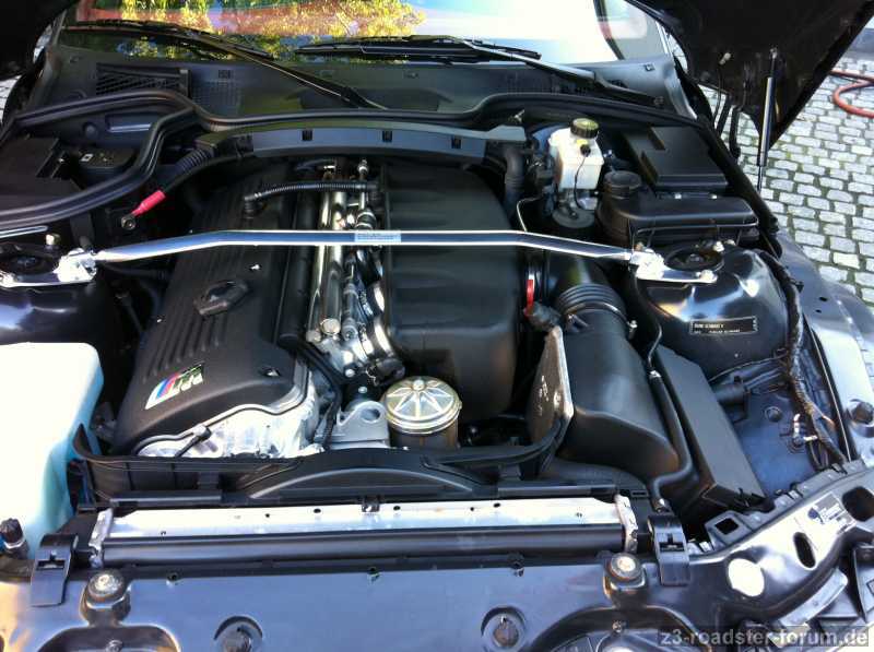

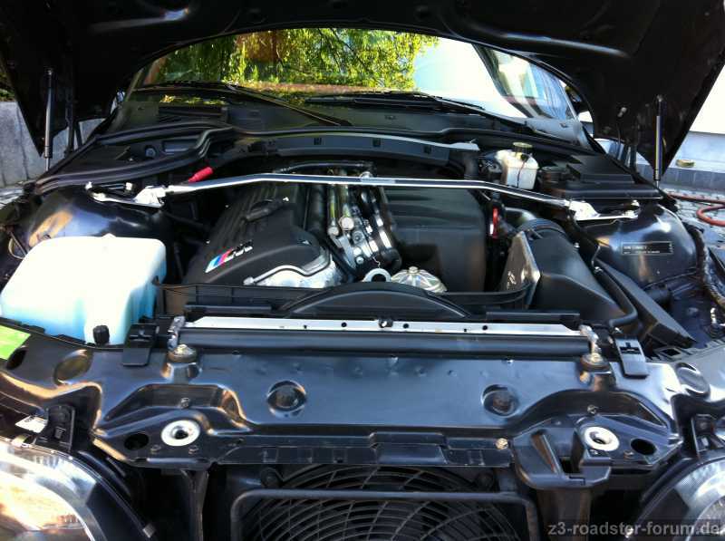

Beitragvon Haschu » 04.09.2016 21:08
Habe Wiechers Alu verbaut, problemlose Montage, Steifigkeit ok, empfehlenswert...

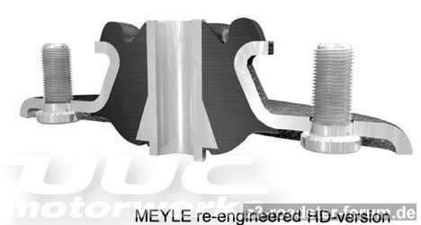

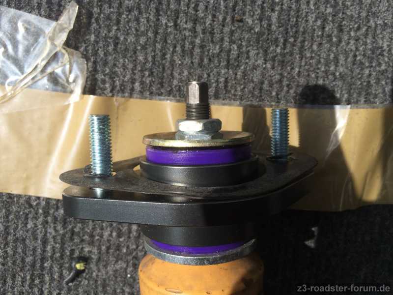

Was man für die spurtreue machen sollte ist der verbau von spielfreien domlagernan der HA , falls man ausser in Versteifung noch in Fahrwerks upgrades investieren möchte .
Denn die oe domager (lemörder / Sachs zylindrisch metallhülse ) haben ca 12mm spiel, selbst die meyle mit der konischen metallhülse haben spiel

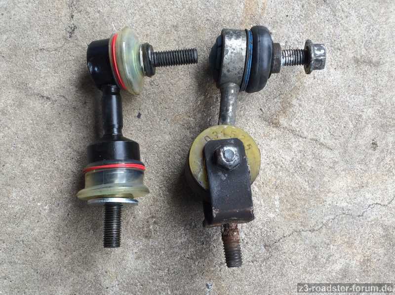

ich habe noch die stabilager und die koppelstangen auf spielfrei umgebaut

Beitragvon geckster » 05.09.2016 19:59
was sind denn das für Koppelstangen bzw. von welcher Marke?

Beitragvon pat.zet » 05.09.2016 20:11
Hallo, diese ist von Mapco, verstärt von Ford für die Ha,
Mondeo ca bj2003 & verschiedene C max

Re: Domstrebe
Beitragvon geckster » 05.09.2016 22:28
interessant, danke :thumpsup:
die ist aber ein ganzes Stück kürzer als die vom Z3, wie machst du das passend?
