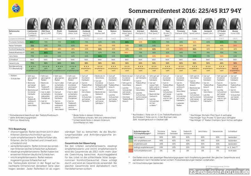

Swissbuggy hat geschrieben:OK, Hier mal ein Testbericht aus der Schweiz:
https://www.tcs.ch/de/testberichte-rat/ ... reifen.php
Zum Nachlesen und Nachdenken. :wink:
Gruss Dani
Das Einzige was mir dabei beim Nachdenken einfällt ist,dass zumindest die gepostete PDF Datei recht arm ist. Es werden einfach max 5 Sternchen vergeben ohne auf einzelne Kriterien einzugehen,dabei hat doch jeder Fahrer unterschiedliche Schwerpunkte die er beim Reifenkauf setzt. Der eine legt wert auf Nasshaftung,dem anderen ist sie egal da er seinen Roadster eh nur bei Sonnenschein aus der Garage holt,einer will Komfort,der andere zackiges Einlenkverhalten und eine stabile Kurvenlage. Ein Reifen ist immer ein Kompromiss aus verschiedenen Eigenschaften da sich manche Eigenschaften einfach widersprechen. Insofern hilft mir persönlich das gar nicht weiter.

Beitragvon Swissbuggy » 13.07.2016 14:47
ralfistmeinbruder hat geschrieben:
Gruss Dani
Da hast Du absolut recht. :2thumpsup: Genau so ist es doch mit den Empfehlungen hier im Forum. Alles nur subjektiv und nicht objektiv.
Ich wollte nur Zeigen, dass je nach Test die Klassifizierung der Reifen doch recht unterschiedlich ausfallen kann. :?
Über den Traglastindex wird hier kaum bis nie gesprochen. Dass ein Reifen mit 98er Index für schwere Geländewagen ausgelegt und konstruiert ist und nicht für einen leichten Roadster scheint niemanden zu interessieren. Ein Reifen arbeitet nur immer so gut wie alle Voraussetzungen und Anforderungen erfüllt sind.
Und das wichtigste: Es ist nur immer eine Handbreit Gummi zwischen Fahrzeug und Strasse.
PS: habe das richtige PDF als JPEG noch angefügt.
In diesem Sinne wünsche ich Euch allen eine unfallfreie Fahrt.
Dani

Beitragvon ralfistmeinbruder » 13.07.2016 15:59
Gruss Dani
Dani
So kann man doch schon deutlich mehr damit anfangen. :2thumpsup:
Vllt eine Anmerkung noch,da die allerallerwenigsten Reifen auf einem Zetti oder anderen älteren BMWs getestet werden,diese Fahrzeuge sollen sich nicht so gut mit V-Profilen vertragen. :wink:
