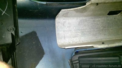

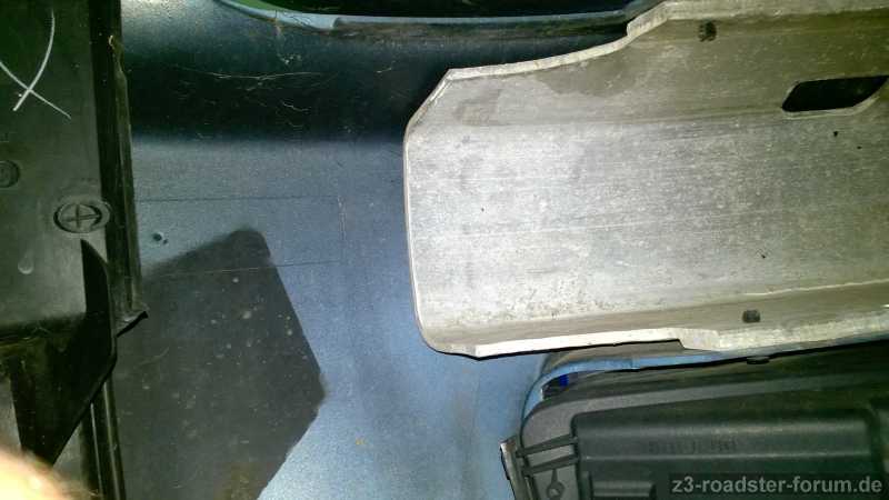

Beitragvon Tripple-Z » 30.04.2016 10:07
Fuxi hat geschrieben:Markierungen dafür sind innen vorhanden.
Jup, recht hat er und hier noch ein Bild von einem wo ich akutell die Radhäuser weg habe, da musst du nicht unbedingt die Frontschürze demontieren.
Foto linke Seite vom Rad aus, man sieht leicht die Umrandung.
Gruß Stefan
