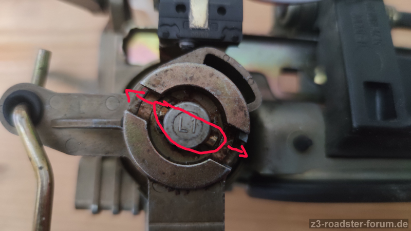

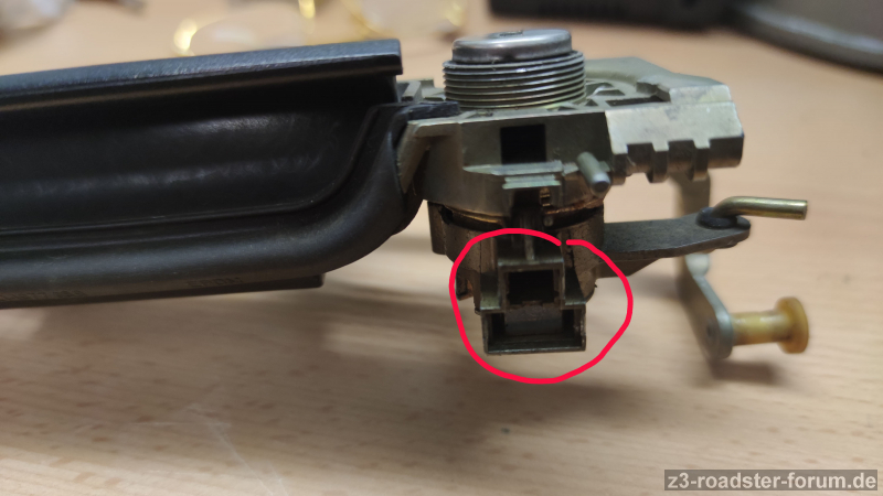

Hallo zusammen,
da meine Fahrerseite auch nur noch rund drehte habe ich erstmal alles auseinander gebaut und die Ursache gefunden.
Bei mir fehlt auch der T-förmige Deckel incl. Feder und Block und nichts ist zu finden.
Also habe ich heute bei BMW einen neuen Verschluss mit Schlüssel bestellt, leider gibt es den mit der passenden Schliesse nicht mehr.
Also kommt es mit einem X-beliebigen Schlüssel und ich muß diesen tauschen.
Nun zu meiner Frage,
Ich vermute das ich den Bolzen entfernen muß, weiß jemand in welche Richtung er rausgetrieben werden muß oder ist das egal?
Anbei noch Fotos vom fehlenden T-Deckel und der Bolzen.
viele Grüße
Roland

Re: Türschloss und ich drehen durch
Beitragvon sharknose » 06.03.2023 18:04
moinsens,
Danke OldsCool also wie ich mir schon dachte den Stift durch drücken.
@eisi
Ich habe nicht den Schlüssel bestellt sondern eine kompletten Verschluss, den es allerdings nicht mehr kodiert auf meine VIN gibt, also muß ich die Schliesse tauschen damit ich meinen alten Schlüssel wieder für die Fahrertüre nutzen kann.
Teilenummer
51218401623
Schlüssel stecken lassen bei Entnahme ist klar, ansonsten hat man ein Puzzle :shock:
danke und Grüße
Roland

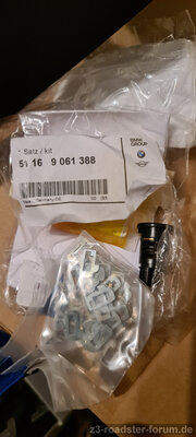

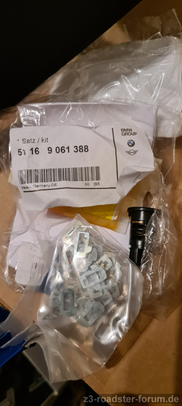

Beitragvon eisi » 06.03.2023 18:08
Ok, es könnte ja sein, dass das innen auch defekt ist.
Dann müsste man mit den Teilen/dem Satz 51169061388 (innen verbaute Schlösser) bzw. 51218203099 (Tür-/Kofferraumschloss) arbeiten.
Das war mein Gedanke
