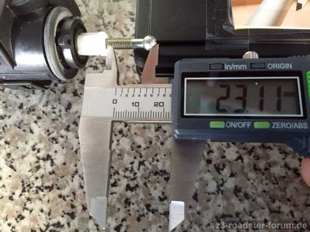

Beitragvon robby1975 » 08.12.2015 10:49
Hier das Bild

Beitragvon Inversator » 08.12.2015 12:05
Grammy hat geschrieben:Lieber Inversator,
wenn Du mehr Erfahrung mit dem Thema hast und dir die Zeit nehmen magst, würde ich sicherlich den Katzensprung unternehmen. Schreibe mir doch deine Kontaktdaten per pm
Die grosse Erfahrung habe ich nicht unbedingt. Aber eine warme Garage in der wir in Ruhe unser Glück probieren können.
Hatte mal das gleiche Problem wie du. Und es war schlichtweg nur der falsch eingehängte Stellmotor.
Da müsste schon gewaltig etwas schiefgegangen sein wenn der Schweinwerfer selber defekt ist.
Für den äussersten Notfall habe ich auch noch einen Scheinwerfer der erst einmal dafür herhalten muss, zu vergleichen ob an deinem Scheinwerfer alles so ist, wie es sein soll.

Liebe Forumsmitglieder,
lange habe ich das Thema hier nicht abgeschlossen.
Durch die freundliche Unterstützung durch Inversator, hat mein Zetti dann doch noch eine neue Plakette bekommen.
Außerdem wurde mit schicken Chromringen die Mittelkonsole aufgehübscht. :sunny:
Meinen Scheinwerfer konnten Wir trotz viel Mühe leider nicht justieren. Obwohl kein wirklicher Defekt feststellbar und auch die Einstellschraube auf die "richtige" länge eingestellt wurde, lies sich keine saubere Lichtkante erzeugen.
Glücklicherweise war noch ein "alter" Scheinwerfer übrig, welcher mir für einen echten Freundschaftspreis überlassen wurde.

Ich frage mich, was bei dem Scheinwerfer kaputt gegangen ist, das er keine saubere Lichtkante mehr erzeugt(e).
Viel Technik ist in den alten Teilen ja nicht drin. Reflektor und Streuscheibe, mehr ist da nicht.
Na ja, und die LWR, aber die konnte hier ja auch ausgeschlossen werden, nachdem auf das Einstellmaß von Robby eingestellt wurde..
