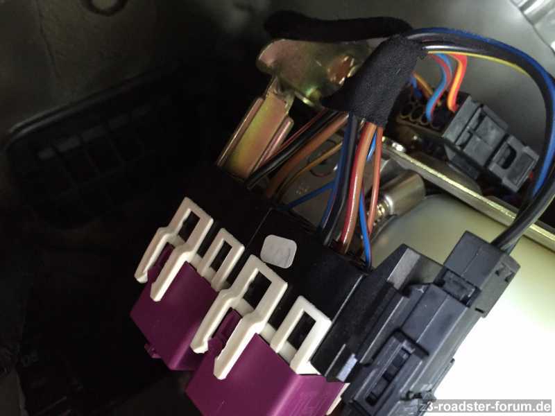

Der Microschalter legt den Verdeckschalter (auf/zu) im Innenraum auf Masse.
Das kabel zum schliesen des Verdecks ist Baun/gelb und dünn (0,5mm²) und geht auf PIN4 vom Schliesrelais.
Leider sehe ich es nicht auf den Bildern.
