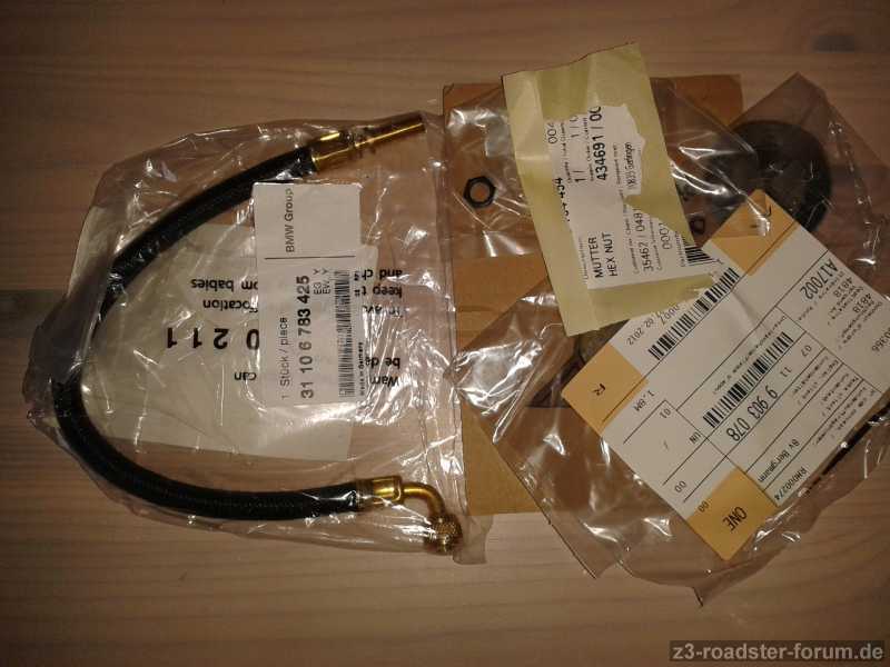

Hi Stö,
den defekten Verlängerungsschlauch für Ersatzrad gibts bei Bedarf als Set bei BMW für kleines Geld.
Gruß Uwe

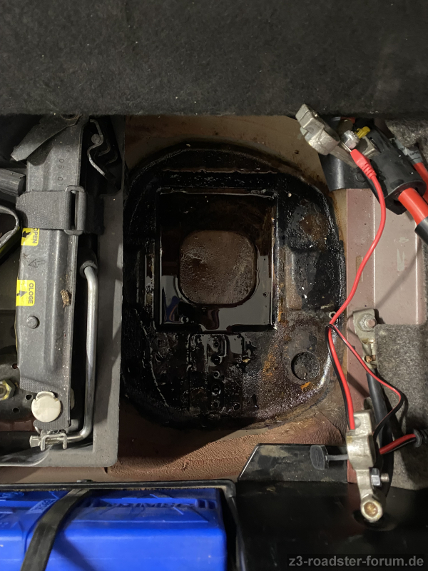

Ich habe gestern gemerkt, dass meine Batteriewanne auch nass ist.
Mein Z3 hat die letzten 10 Monate beim Lackierer verbracht um einen neuen Anstrich zu erhalten. Nach Fertigstellung hat ihn ein freundlicher Kollege mit seinem Anhänger wieder zu mir gebracht, leider hat es an dem Tag wie verrückt geschneit und der frisch lackierte Z3 wurde 5 Stunden von oben bis unten mit Schnee, Eis und Salz bestrahlt.
Endlich bei mir angekommen, habe ihn ihn gründlich gewaschen und versucht, so gut wie möglich, den Unterboden zu reinigen (Großer Wagenheber, kleiner Hochdruckreiniger).
Eine gute Woche später habe ich gestern mit dem „Wiederschönmachen“ des Innenraums begonnen. Vor dem Ausbau der Sitze habe ich die Batterie abgeklemmt, und dann auch gleich ausgebaut um zu sehen, wie die Wanne aussieht. Der freundliche Lackierer hatte zwischenzeitlich meine nagelneue AGM Batterie gegen eine andere getauscht, da er vergessen hatte, während der Standzeit ein Ladekabel anzuschließen.
Als ich die Batterie rausnahm habe ich gesehen, dass in der Wanne das Wasser steht. Sobald ich es aufgewischt habe, ist wieder mehr Wasser aus dem Spalt unter dem rückseitigen Blech nachgeflossen (siehe Bilder).
Der restliche Kofferraum ist komplett trocken.
Kann es also sein, dass von unten Wasser in die Wanne eintritt? Wie kann ich das zukünftig verhindern?

Aufgrund der Lackierarbeiten: Wir wissen nicht, ob und wie die Dichtgummis vom Fzg. Verdeck demontiert und wieder montiert wurden.
Würde daher:
1. Kofferraumverkleidung ausbauen (ist geklipst). Trockenlegen, Rost rückstandslos entfernen, grundieren, lackieren.
2. Schauen/testen mit Gießkanne wo das Wasser herkommt, entlangläuft um am Ende im Batteriekasten zu landen.
3. Korrekt abdichten, verbauen
4.Neue Batterie maximal fest montieren, damit sie keine Bewegung ausführen kann beim Fahren.
PS: Anmerkung:
Das Batteriefachfoto sieht nach unfachmänischer Rostreparatur aus.Da hat man wohl shconmal grob Rost entfernt und mit schwarzer Spradose drübergeduscht, Im Z3 gibt es ab Werk einen Entlüftungsschlauch für Batterie die eine Entlüftungsöffnung haben, der durch eine Gummsicke im Karosserieboden nach draußen geführt wird. Oft wird er nicht oder nicht korrekt angeschlossen und/oder die Sicke ist undicht oder fehlt.
