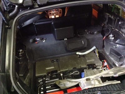

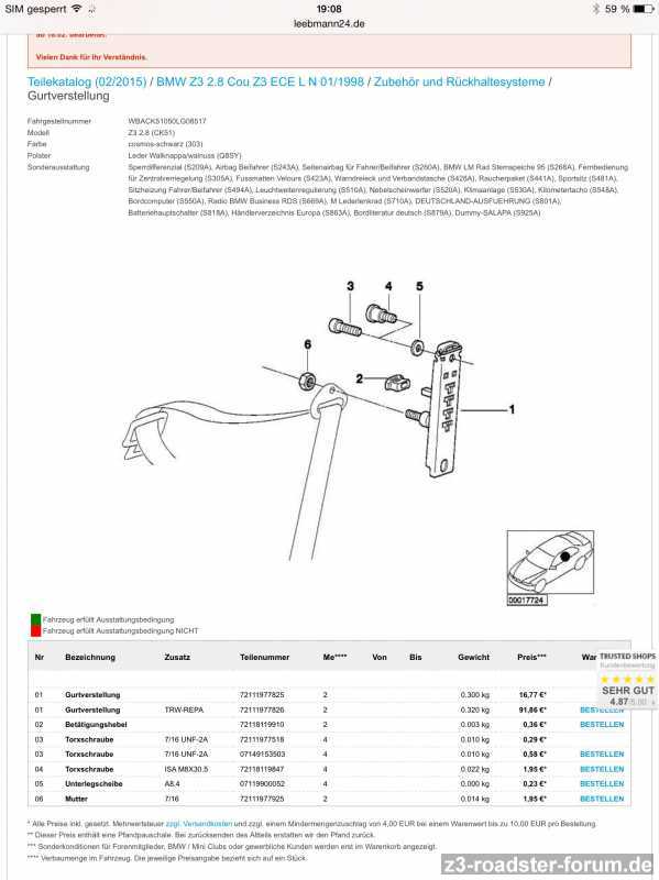

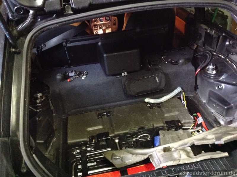

Jetzt ist der Kofferraum zusammen gebaut und leider fehlen mir jetzt: Die Gurtschraube / Nr.6 (mit Plastik-Distanzhülse)!
Hat mir jemand vlt. zufällig eine Mat.-Nr. von der Distanzhülle, vom Gurt? Ich konnte das auf die Schnelle leider nicht finden.

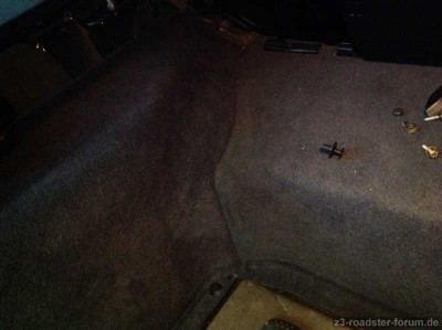

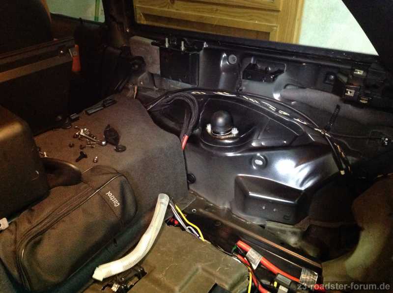

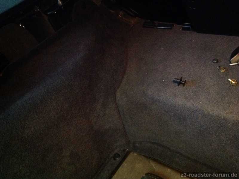

3. Kofferraum zerlegen und zusammenbauen ist etwas tricky und geht recht lang. Der Grund ist die Verkleidung, welche die Teilung zwischen Kofferraum und Fond ist. Die muss links und rechts raus, dass die Seitenverkleidung raus kann. Wenn man weiß wie es geht, spart man viel Zeit (bei der Scheibe Schraube raus, dann von der Fondseite die Messingfarbenen mit Staubschutzkappe, Dann vom Kofferraum die Verbindungsschraube zum nächsten Element. Dann die Gesamte mittlere Einheit vom Rahmen lösen und etwas anheben. Dann Kann das Element ausgehängt und ausgefädelt werden :D )
Die Klips von der Seitenverkleidung haben einen Dübel. Wenn dieser raus geht, dann ist es einfach! Bei mir gingen alle außer Einer gut raus... Ein paar auf Lager wären empfehlenswert. Das gilt auch für die Schwellerklips. Diese gehen gut raus, wenn Sie mit einem Draht umwickelt werden. Trotzdem sollten welche auf Lager sein, weil die sehr empfindlich sind. Ich habe gesamt ca. 5 Stück gebraucht :lol:

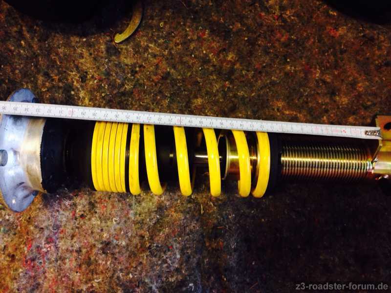

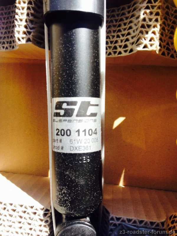

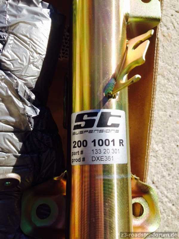

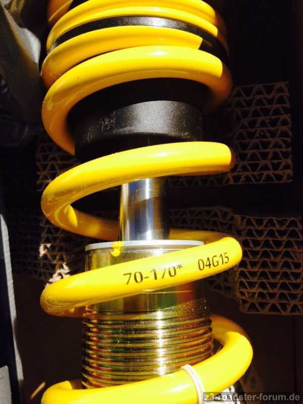

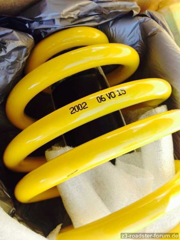

4. Fahrwerk:
Hier mein verbautes Fahrwerk!
Erfahrungsbericht folgt noch...
Die Höhe wurde für den Einbau fast ganz hochgedreht. Sie Foto...
Ich war der Meinung, dass dieses Fahrwerk mind. 30mm tiefer ist. Das ist aber nicht so. Ich kann auf alle Fälle mind. so hoch gehen, wie original!
Das bekam Ich anderster erklärt von der Bestell-Hotline und beruhigt mich. Ich dachte zuerst, dass es mir evtl. immer zu tief, bzw. grenzwertig sein wird und ging dieses Risiko aber ein! Glück gehabt :mrgreen:

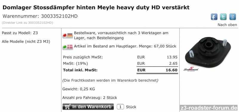

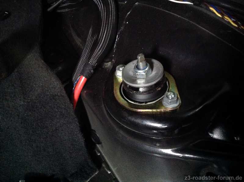

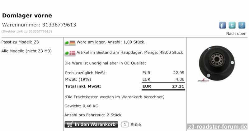

5. Lager

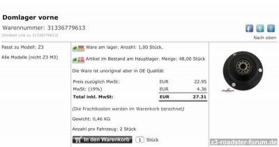

Hier sind die gekauften Lager. Vorne ist das Domlager original, hinten
Meyle HD usw. Die Tonnenlager waren schon neu verbaut. Marke weiß Ich nicht nicht...
Das Ganze wurde mit den jeweiligen Papier-Dichtungen am Dome und mit passenden neuen Schrauben + Beilagscheiben bestellt. Die Schrauben wurden überall durch neue ersetzt (auch am Kotflügel und Schweller). Vorsicht, am Radkasten sind die Schrauben gleich wie am Schweller, haben aber größere Beilagscheiben!

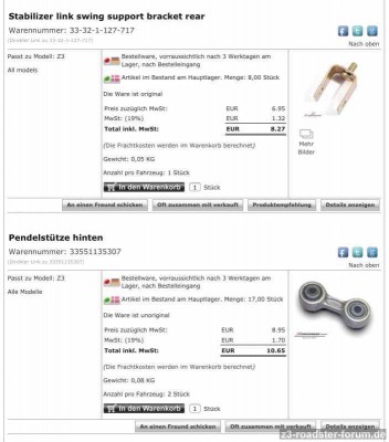

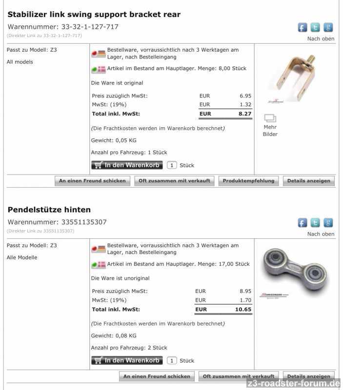

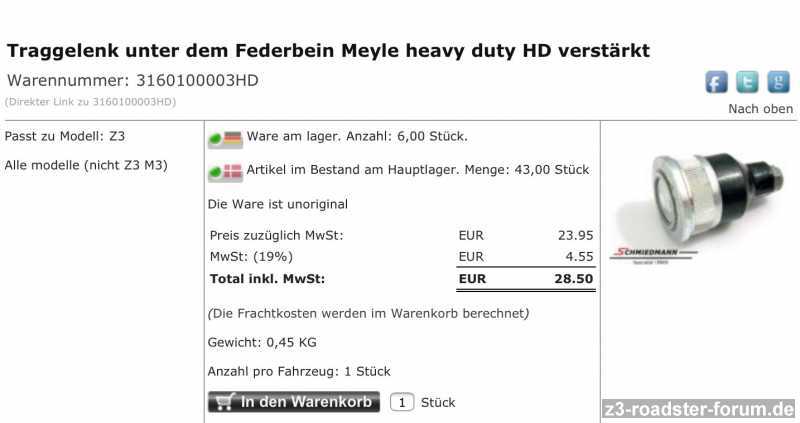

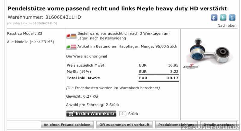

Jetzt kommt noch, was defekt ist und leider noch ansteht! Diese Pendelstützen waren teils perös, oder ausgeschlagen!
Es werden also alle 4 dem Nächst noch getauscht! :D
Gibt's hinten auch welche von Meyle. Die waren bei Schmiedmann nicht aufgelistet?!
Lg :D
