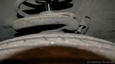

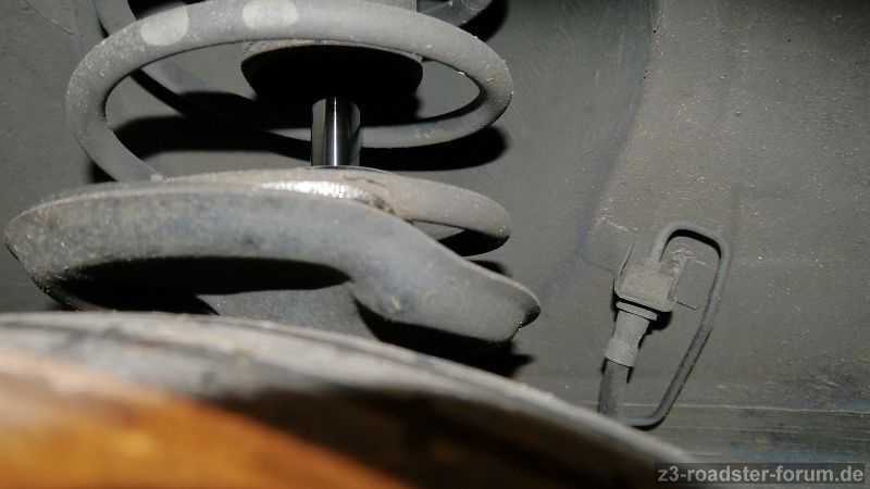

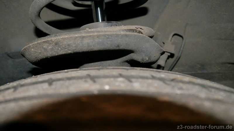

entschuldige, ich war den ganzen Tag am räumen und da hab ich ganz vergessen die Bilder zu machen. War gerade in der Garage und habe das nachgeholt. Die Bilder sind mit Dotz Mugello Felgen ET35 19" gemacht, zeig die mal deinem Mechaniker und dann soll er das noch einmal behaupten.
Man kann es aber auch rechnen, 22,5 cm Breite 0.4 = 9cm Höhe des Reifens.
22,5 Breite 0,35 = 7,8cm Höhe des Reifens, Du kommst also über 1 cm weiter nach unten vom Federbein weg.
Kannst sie per Mail auch in großer Auflösung haben.
