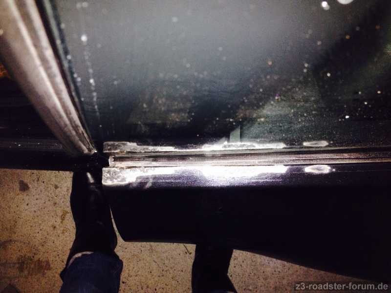

Diese Stelle ist sehr Gammelfreudig (hinterer Kotflügel) :shock:
Ich hab zwar einen Coupe, aber beim Roadster wird es genau so sein!
Ich entroste gerade ein paar Stellen... :?
Beim Coupe ist auch der Heck-Scheibenwischer eine Stelle. Die Wischer-Dichtung am Kofferraum-Deckel ist etwas undicht und da ist es feucht. Am Rahmen, wo die Abstandhalter von der Kofferraum-Klappe drücken/stoßen, rostets auch...
Der Z3 braucht jetzt etwas mehr Aufmerksamkeit. Nach mittlerweile 16Jahren ist das halt so... :pssst:

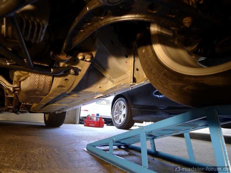

nur noch mal kurz zur Erinnerung, die vorherigen Bilder zeigen jeweils den "Vorvorvorgänger" meines aktuellen Zetti´s, der diskutierte Bereich sieht bei meinem jetzigen 2.8 aus 1998 etwa so aus... :wink:
Die Stellen mit dem leichten beige / braun - Ton hatte ich vorm Fotografieren gerade frisch gefettet.

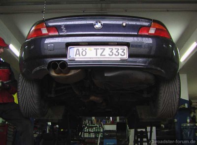

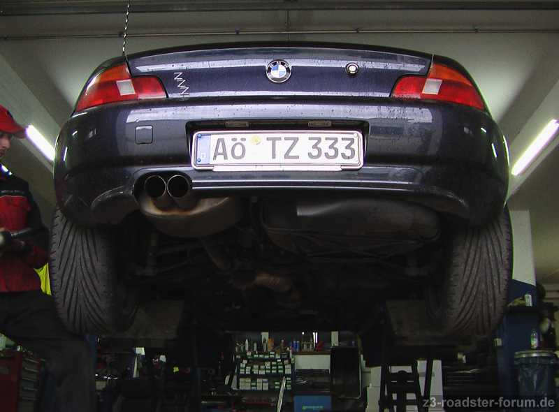

Eben habe ich zufällig ein Bildchen von meinem "Pseudo-Edelstahlauspuff" gefunden.
Edelstahl darf m.E. nach 5 Jahren erst, nicht schon so vergammeln.
Bilder: 540

Re: Z3-Rostlaube => Noch wär‘ das ein Gerücht
Beitragvon capefear » 08.01.2015 16:41
Das ist nach wie vor die größte Werbelüge, das Edelstahl nicht rostet. :-)
Ob dein Z3 es erleben wird, das der Edelstahl-Auspuff durchrostet wie ein normaler "schwarzer", würde ich stark bezweifeln.
