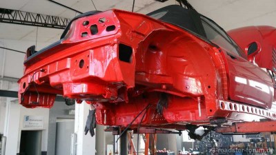

Hier ein paar Bilder

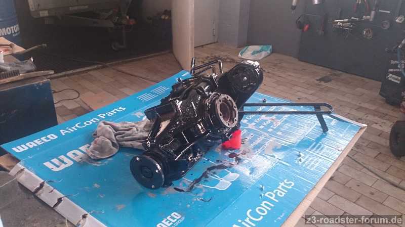

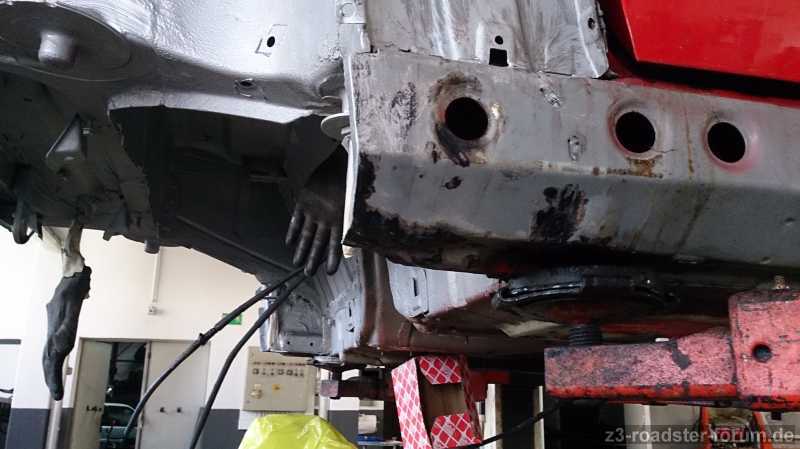

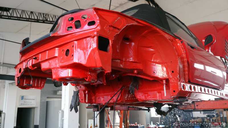

Re: umbau arbeiten für den winter (unterboden)
Beitragvon redz3 » 05.10.2014 10:38

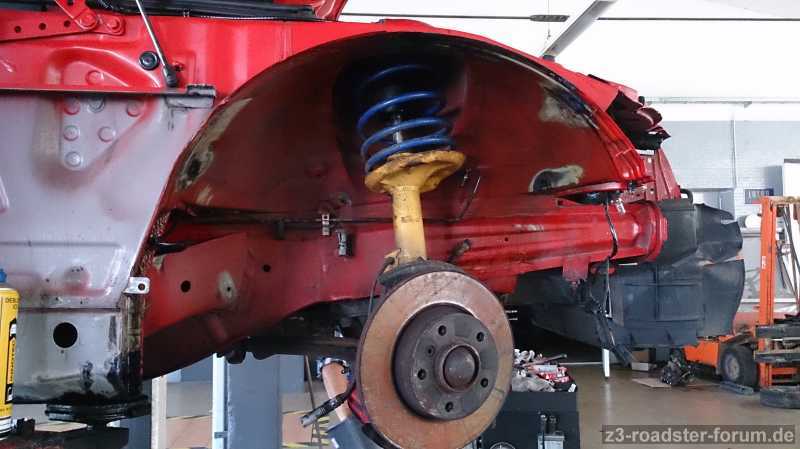

Also bilder sind da ;-)
Heute ist der lack getrocknet und die Hohlräume werden versiegelt. Mit Mike Sanders Fett,
Die Seitenschweller sind ebenfalls schon entrostet und grundiert.
Arbeitsaufwand bis jetzt sind 71 Stunden.

Beitragvon PeterKro » 05.10.2014 10:45
erschreckend, die Hand des toten Fußgängers, die noch unter dem Auto hängt.... :pssst: 8) :roll:
Nee, im Ernst, sieht nach gründlicher Arbeit aus, weiterhin viel Spaß und Erfolg dabei.

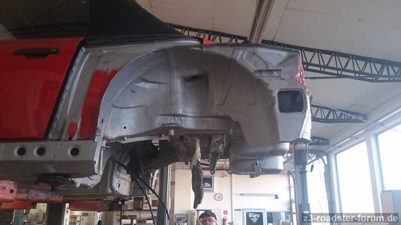

Interessant wären noch Fotos von den Seitenschwellern -innen- vor der Neulackierung, das Thema diskutieren wir ja gerade im Parallel-Thread.

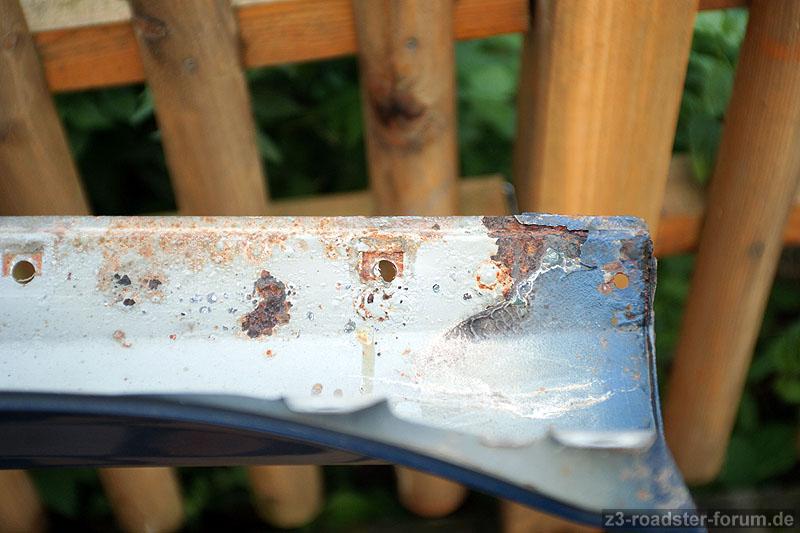

Beitragvon Steinbeizzzer » 05.10.2014 11:37
Der wird in etwa so ausschauen:
Beitragvon redz3 » 05.10.2014 21:32
genau so sahen meine schweller ebenfalls aus.
habe die komplett geschliffen und dann grundiert. morgen gehen die zum lackierer. hier und da fehlt leider auch schon ein stückchen an den kanten. werde die aber trotzdem vorerst montieren bis passender ersatz vorhanden ist.
Auto wurde heute wieder zusammen gebaut (teilweise) Schnauze ist drinnen und wieder die federbeine vorne, kat, kardanwelle und der tank. alle schrauben wurden bis jetzt gegen neue ersetzt und mit wachs versiegelt.
zum thema wachs: alle hohlräume mit mike sqanders wachs versiegelt. meine Finger glühen jetzt noch ca 120 grad heißes wachs dem entsprechend auch die druckbecherpistole .

Beitragvon Steinbeizzzer » 05.10.2014 22:07
redz3 hat geschrieben:genau so sahen meine schweller ebenfalls aus.
Die haben bei mir auch gefehlt, und sie mit Glasfasermatten nachgebaut, passt.
@ Dirk: Von aussen sah man an den Schwellern gar nichts, ich habe den linken nur abgebaut weil der Vorbesitzer mit dem Wagenheber abgerutscht ist und das gespachtelt hat, und schon war die Sch...ße da :enraged:

Beitragvon redz3 » 12.10.2014 08:39

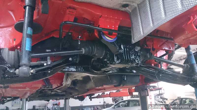

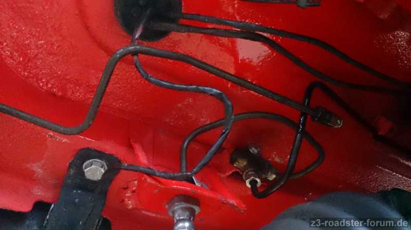

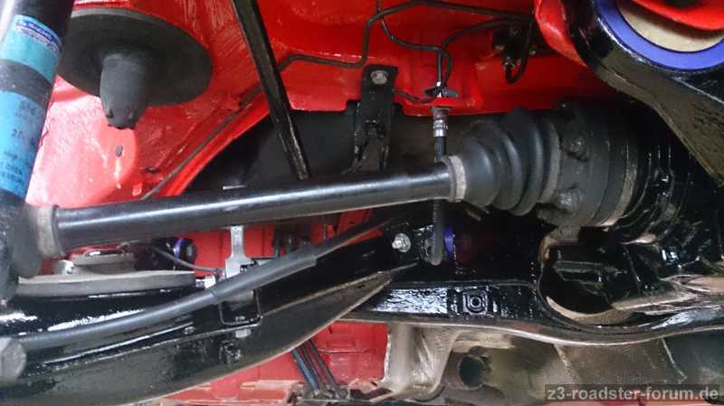

Weiter geht's...
Achse deinen, alle Geldleistungen neu (habe ich selbst angefertigt)
Schläuche,handbremsseile ebenfalls neu
