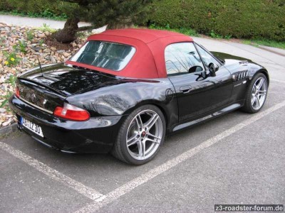

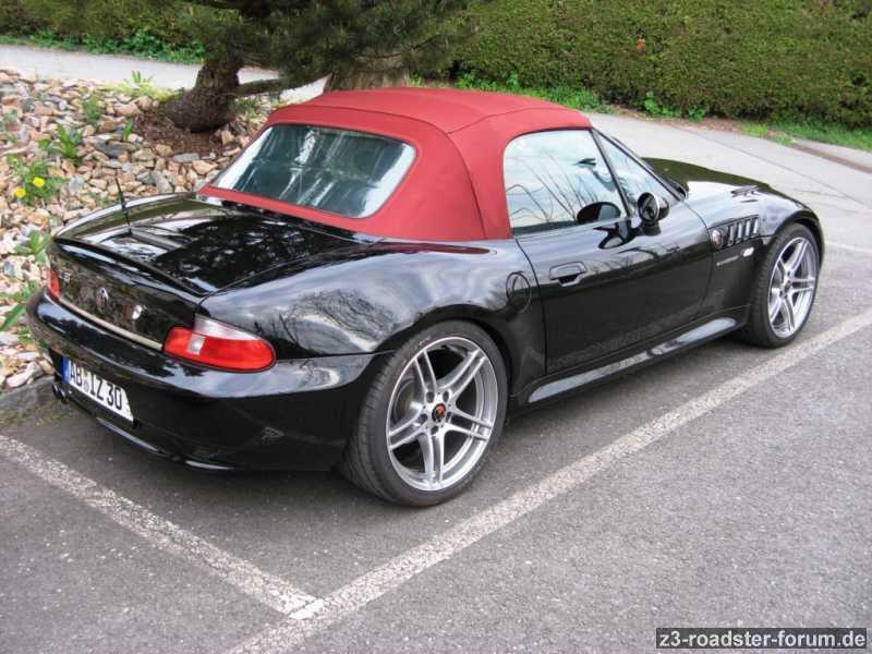

Zur Info:
So sieht mein Zetti mit jetzt rotem Verdeckstoff aus.
Elmar
