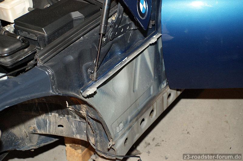

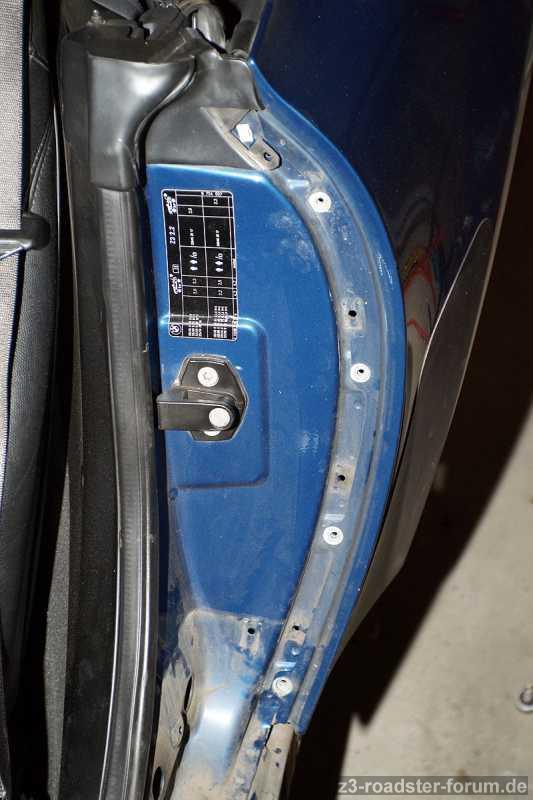

Hallo Zusammen,
beim ersten Baurheien gabs wirklich 2 Schweisspunkten pro Schwellern. Ein bei den Befestigungspunkt am vorderen Kotflügel (hinten, beim Tür) und ein am hinteren, unter die Innnenkotflügel. Die wurden benutzt um die Teile beim Montage zusammenhalten und kann man sehr professionell mit Dremel abschleifen. Die vordere Kotflügel muss nicht unbedingt demontiern werden, recht die untere Schrauben lösen auch. Es lohnt sich auf die Kanten Klebeband (bzw. Masking Tape) zu ziehen um die von Kraztern zu schützen.
BMW hat diese Stelle nicht wirklich vernünftig Konstruiert, mann kann/soll hier einiges gegen Rost tun.
MfG,
József

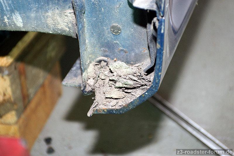

Beitragvon Steinbeizzzer » 30.09.2013 14:43

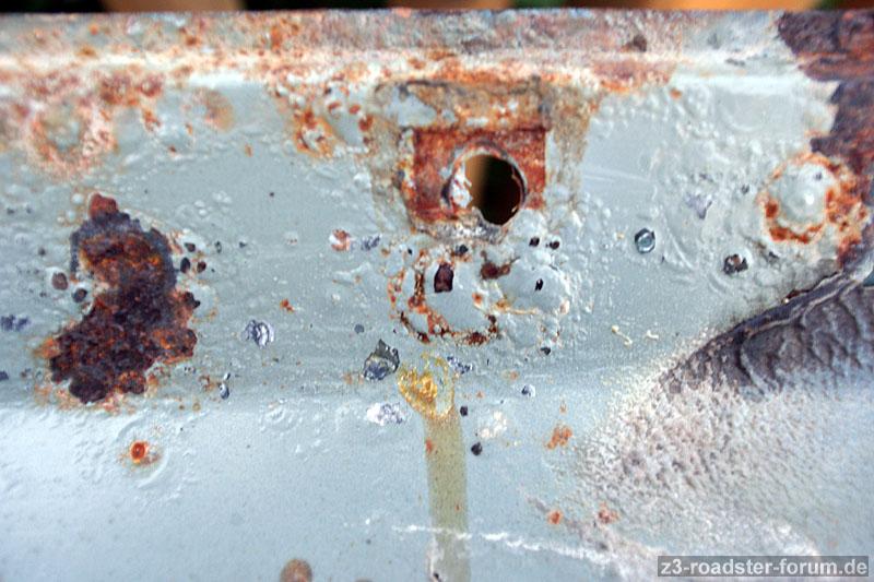

Ich hab heute den linken Seitenschweller abgebaut da vom Vorbesitzer eine Delle drin ist.
Ich wollte es ja nicht glauben was Manu geschrieben hat aber gewogen und gestaunt 480gr Dreck hinter der vorderen Radhausabdeckung :enraged:

Wie auch von mir bereits bei meinen winterzetti geschrieben: wer seinen Zetti liebt sollte wirklich regelmäßig die innenkotflügel demontieren und dahinter säubern und konservieren.
Der selbst hier bereits zu erkennende rostansatz bei diesem sicherlich sonst sehr gepflegten Exemplar ist keine ausnahme!

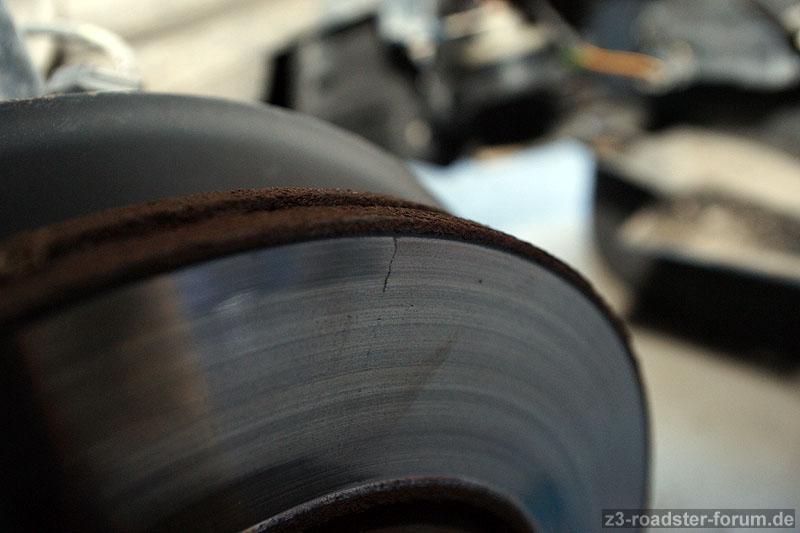

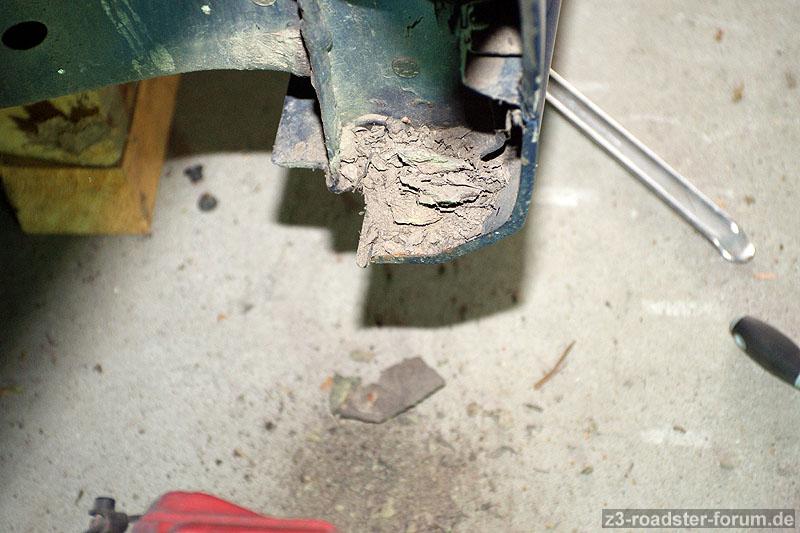

Beitragvon Steinbeizzzer » 02.10.2013 17:38
Servus,
im rechten Schweller war die gleiche Menge Dreck versteckt.
Nur ist der Schweller wesentlich rostiger :enraged: :enraged: :enraged:
Ich kann nach dieser Erfahrung Joe612 nur beipflichten: Innenabdeckung ausbauen und reinigen
[ externes Bild ]
[ externes Bild ]
Und dann kam das daher :enraged:
[ externes Bild ]
Werde wohl neue Bremsscheiben vorne brauchen, nur welche?

Beitragvon joe612 » 02.10.2013 17:45
Mein Beileid...aber war ja gerade noch rechtzeitig :2thumpsup:
Was nimmst du innen? Habe mich dieses mal für owatrol dann chassislack dann Fluid Film entschieden bin gespannt wie der Blaue im Frühjahr da steht.
Zu den Bremsen: habe im 323ti jetzt im km-fress-Betrieb (fast 20tkm in 3monaten) Becker teile verbaut (kfzteile24 eigenmarke). Bislang top zufrieden. Im Zzz bislang immer ATE und auch sehr zufrieden :2thumpsup:

Beitragvon Steinbeizzzer » 02.10.2013 18:31
joe612 hat geschrieben:Mein Beileid...aber war ja gerade noch rechtzeitig :2thumpsup:
Ich nehme Fertan Rostumwandler und Brantho Korrux Nitrofest und aussen Brantho-Korrux 3 in 1.
Die Längsträger sicd aber alle beide rostfrei :2thumpsup:
Wahrscheinlich nehme ich ATE Powerdisk vorne Bremsklötze weiß ich noch nicht, und hinten brauche ich auch welche also auch die Standardscheibe von ATE.

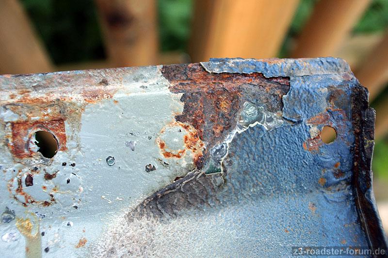

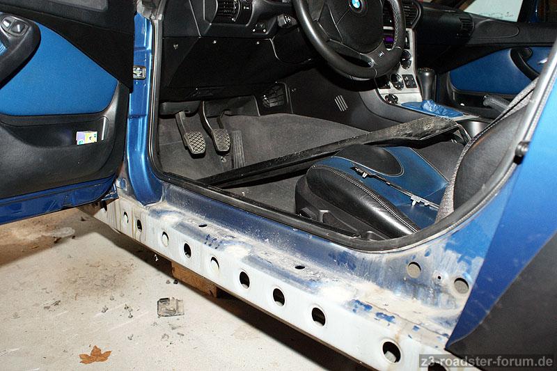

Beitragvon PeterKro » 20.12.2013 14:01
der Seitenschweller bzw. konkret die "Schmutzsammelstellen" dort sind eine echte Fehlkonstruktion beim Zetti.
Ich habe in den letzten Wochen die Radhausschalen hinten und vorne demontiert und dadrunter gereinigt, den Schweller wollte ich eigentlich dranlassen.
Nachdem ich aber eine (zunächst) minimale Roststelle entdeckt hatte, entschloss ich mich gestern zur Demontage.
Über die Schmutzmenge und den Zustand nach nur 16.000 km bin ich echt erschrocken... :cry:
Nur mal Staubputzen reicht bei mir definitv nicht, die Roststellen muss ich mechanisch (Dremel) entfernen und neu lackieren (Branthox nitrofest + Branthox 3in1). Evtl. gebe ich die Schweller sogar einem befreundeten Lackierer, da auf der Beifahrerseite ganz unten eine Beule drin ist, dann wär´s hinterher wieder perfekt.
Also, nochmal die Empfehlung, abnehmen und reinigen bzw. gegen Rost schützen gehört wohl zum Pflichtprogramm für den Zetti-Freund!

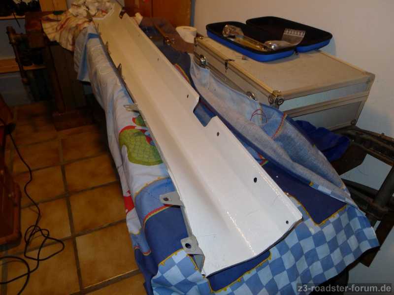

Beitragvon PeterKro » 24.12.2013 14:20
so, die Beifahrerseite ist jetzt fertiggestellt.
Roststellen komplett "weggedremelt", Grundierung 2-fach mit Branthox Nitrofest und Decklack mit Branthox 3in1, dazu FluidFilm im Schweller selbst und an den Befestigungspunkten zusätzlich Timemaxx - Fett (analog Mike Sander).
Für die geplante Nutzung bei gutem Wetter (Dienstwagen steht für den Winter und Regentage zur Verfügung) sollten die Schutzmaßnahmen nunmehr genügen.
Dank trockener Straßenverhältnisse (nach zwei Regentagen waren die Salzreste komplett weggespült) konnte ich das Auto gestern Abend einmal ordentlich warmfahren und "andersherum" in der Garage einparken. Jetzt ist die Fahrerseite dran... :D
