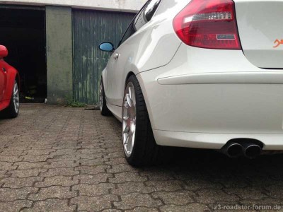

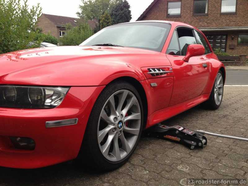

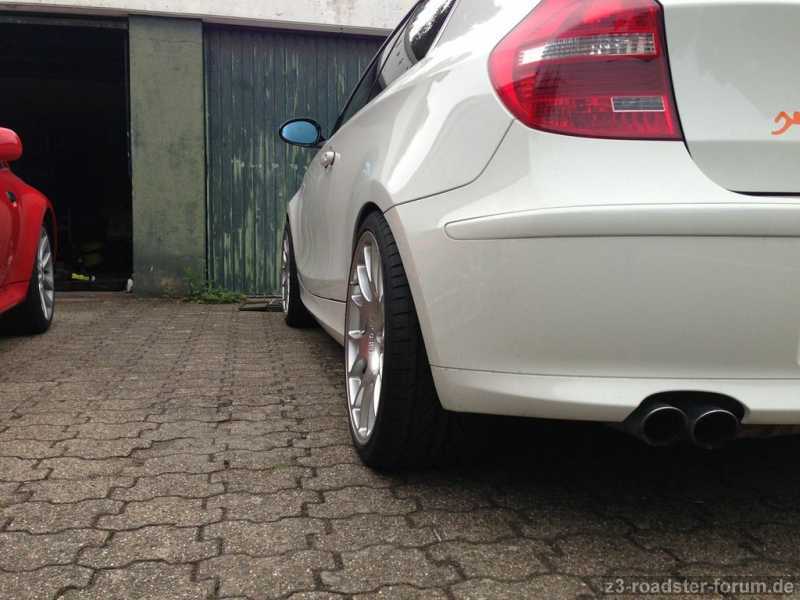

Heute habe ich mit einem Freund die Räder getauscht. Er fährt einen 130i mit 205 / 18 und 225 / 18, und siehe da, Zetti ist wieder ganz der alte. Absolut einwandfrei und so, wie ich es die letzten Jahre gewohnt war. Nur, eben durch die neuen Teile, direkter und präziser. Die vorderen Reifen sehen von der Profiltiefe soweit noch gut aus, sind aber eben innen doch schon sichtbar abgefahren.
Ich komme mit dem jetzigen Fahrverhalten gut klar, wenn man weiß wie er sich verhält. Dennoch werden die vorderen Reifen auch bald getauscht, dann sollte auch mit meinen Rädern alles wieder gut sein.
Ob das Fahrverhalten auf dem 1er mit meinen Rädern genauso empfindlich gewesen wäre, kann ich nicht sagen. Das sah zwar gut aus, war aber so extrem knapp, dass wir es nicht riskiert haben, damit zu fahren.
Ich danke allen für die Hilfe!
Michael :2thumpsup:
Hier noch ein paar Bilder von unserer Schrauberei. :)
