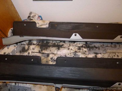

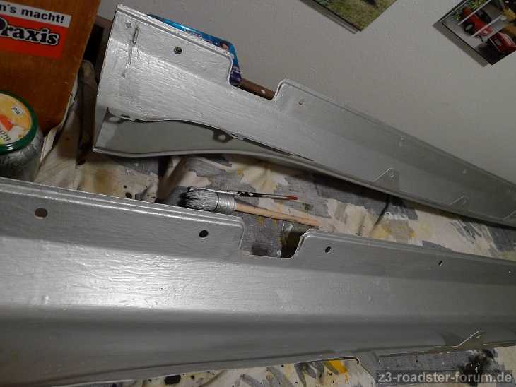

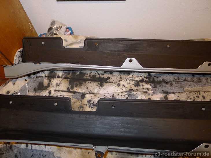

ja, da ich ja nur die Innenseiten behandeln musste, habe ich mit dem Pinsel gearbeitet.
Lieber ein bißchen dicker auftragen, nach dem alten Motto "viel hilft viel..." :wink:
Die Schweller selbst (also die tragenden Teile am Auto) waren eigentlich eher unkritisch, nur ein paar kleinere Stellen, die ich nacharbeiten musste.
Die Hohlräume habe ich mit FluidFilm als Spray bzw. mit Timemaxx (gleich Mike - Sander - Fett in abgewandelter Form) behandelt.

...bei den 96er ist evtl noch das Blech vom Schweller mit einem Schweißpunkt an der A-Säule fixiert.
(falls sich der Schweller nach dem Lösen der Schraubverbindung nicht abnehmen läßt dürfte dies der Grund sein...)
(Ich hab den Schweller von Innen nicht "gestrichen" sondern gerollt)
Wobei ich für die gesamte Instandsetzung mehrere Tage benötigt habe...
Mehrmakliges aufbringen und einwirken lassen des "Rostumwandlers" und anschließend mindesten ein zweimaliger "Anstrich" (innenseite wurde ganzflächig behandelt)
Der Schweller war an vielen Stellen unterhalb der Lackierung angerostet, anfänglich sah dies wie eine unsaubere Lackierung aus (Flusen im Lack)
