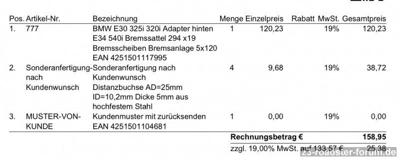

Die Adapter haben letztes Jahr mit den Distanzhülsen ca 160 € gekostet, ohne Hülsen ca 130, mein ich. Ich hatte eigentlich gute Adapter, wegen des S54-Umbaus brauchte ich aber welche mit Materialgutachten, damit ich sie eintragen lassen konnte.
Aber wie gesagt, ich such gleich mal nen Screenshot der Rechnung mit allen Fakten raus.
Edit: Hier der Screenshot der Rechnung, da sollten alle nötigen Infos drin stehen.
Edit 2: Ich hab gerade erst gecheckt, dass es gar nicht um die Adapter an sich ging, sorry.
