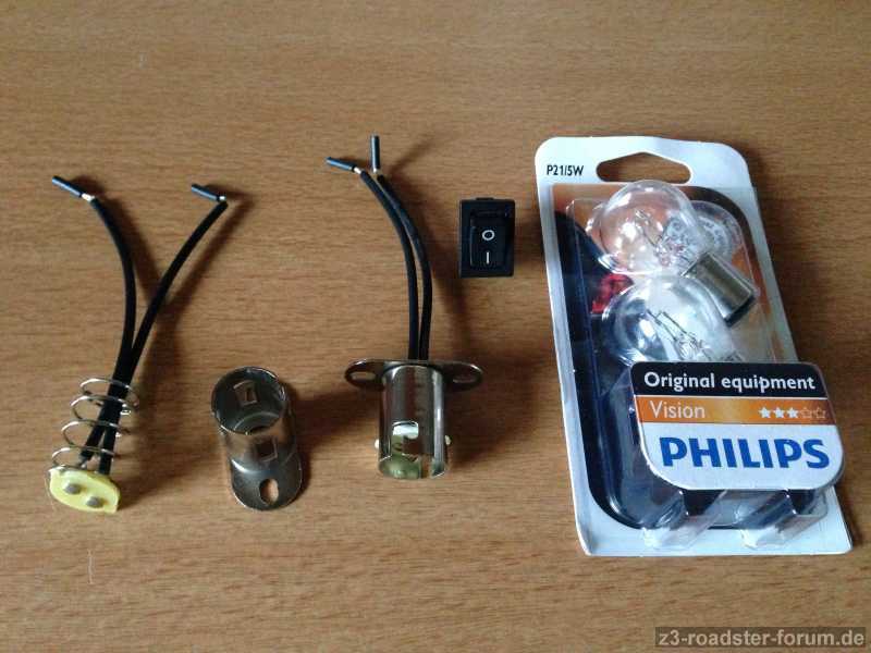

Also ich wäre dann soweit.
Im Vorfeld habe ich mir noch einige Gedanken gemacht und überlegt.
Fakt ist ja, dass man sich mit dem Umbau der Bremsleuchte auf ein 2-Kammern-System in eine Verwarngeldkonforme Zone begibt. Das sollte übrigens jedem klar sein. Der Absatz in der StVO bezüglich Beleuchtung ist recht lang und zudem noch Auslegungssache des jeweiligen Ordnungshüters.
Da das Ergebnis jedoch eher zusätzliche Verkehrssicherheit bedeutet UND noch gut aussieht habe ich für MICH beschlossen, den Umbau vollumfänglich vorzunehmen.
1. Festlegung des Umfangs:
Komplett. Fahrlichtaktivierung für alle 3 unteren Kammern.
Außerdem soll es eine "TÜV-Schaltung" geben, die Beleuchtung
muss mit wenig Aufwand wieder in den Originalzustand zu versetzen sein.
2. Zusammenstellung der Bauteile:
- BA 15d 2-poplige Lampensockel: 4 Stück
- 12V 21w/5w 2-Fadenleuchte: 4 Stück
- Kabel, 1-Ader 0,8qmm, flexibel: 0,5 Meter
- Schrumpfschläuche
- Kipp-Ausschalter, 1-polig, mini: 2 Stück
- Lötstation

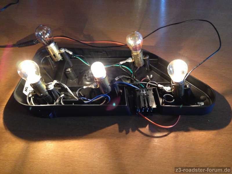

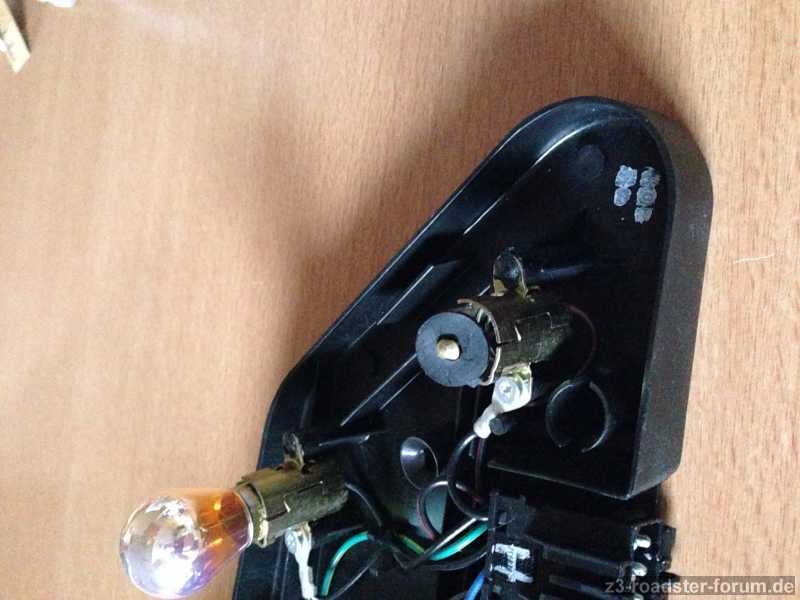

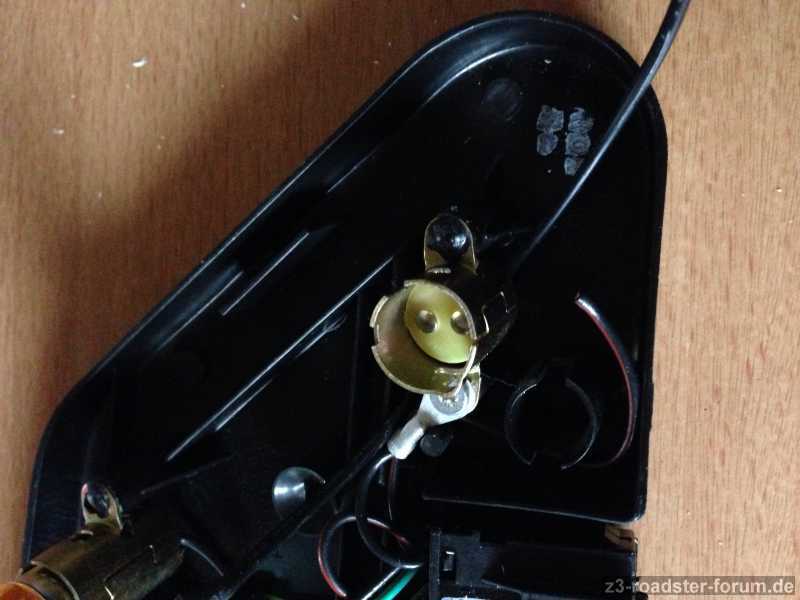

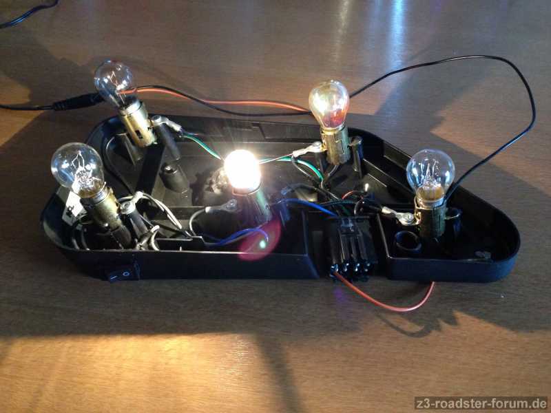

3. Umbau:
Minimalinvasiv. Ich habe den einfachsten Weg gewählt und schlichtweg die 1-poligen Sockelplatinen gegen 2-polige getauscht. So konnten die Original-Sockel im Lampenträger verbleiben.
Dann die Kabel entsprechend der bisherigen Funktion (Bremslicht außen, NSL innen) wieder angelötet. Die zusätzlichen Anschlüsse habe ich zu einem separaten Minischalter an der Unterseite des Lampenträgers geführt und von dort dann auf das Kabel zum Rücklicht aufgelötet.
Dann Funktionsprüfung und die Kabel verschrumpft, fertig.
Bilder? Aber gerne... :
Gruß, Patrick.

Beitragvon Fuxi » 17.11.2013 12:04
Conquistador hat geschrieben:Woher hast du denn die 2-poligen Sockel bezogen?
Zwei hatte ich noch aus alten Rückleuchten eine Hyundai Santa Fe und die anderen beiden habe ich über den Amazon-Link auf der Seite 2 hier im Thread bezogen. (Anbieter "Spartechnik", günstig und netter Kontakt.)
Ich brauchte ja nur die Platinen mit den Kontakten.
Das Einzige was geändert werden musste war dass die "neuen" Platinen zwei Führungsnasen hatten und die BMW-Platine nur eine. Also musste ich eine Nase entfernen. Ansonsten war das fast Plug&Play.
Gruß, Patrick.

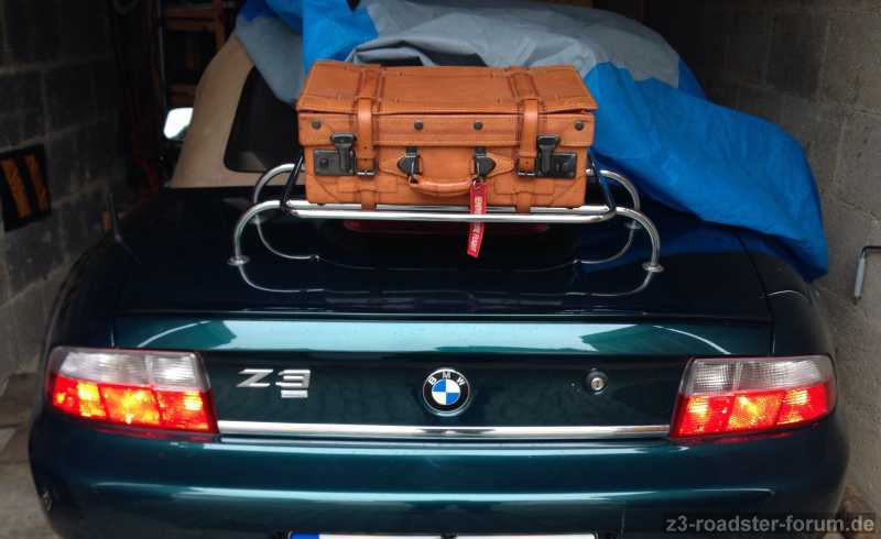

Beitragvon Fuxi » 07.12.2013 17:16
So, Jungs.
Abschließend schon mal ein Foto im eingebauten Zustand - ich habe heute meine Wintergarage besucht.
Vorweihnachtliche Grüße vom Patrick.
