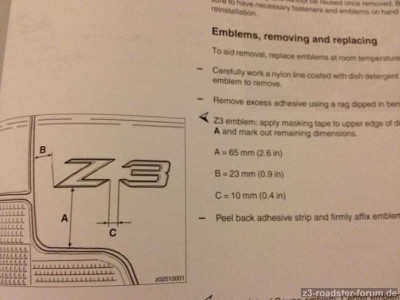

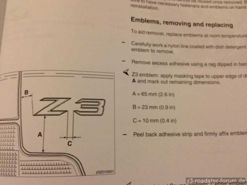

Hallo
Falls ich die Schriftzüge am Kofferraumdeckel wieder anbringen möchte bräuchte ich die genauen Abmessungen wo die hingehören.
Kann mir da jemand helfen ?

Perfekt
Vielen lieben Dank :2thumpsup: :2thumpsup:
