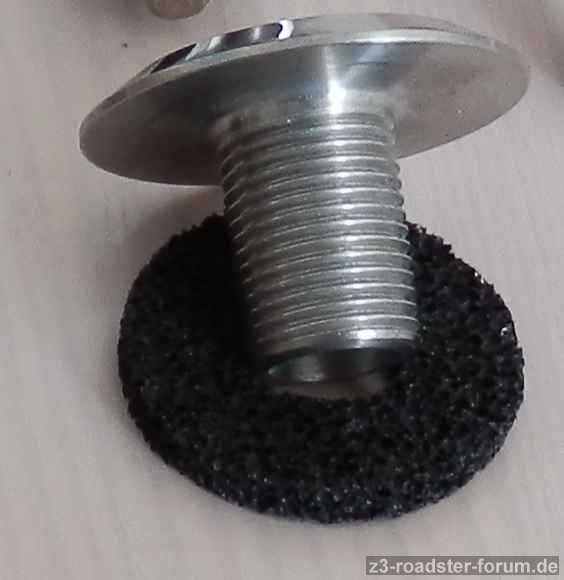

Schwammgummi ist grundsätzlich porös, gleiches Material wie die orangenen Scheibenschrubber an der Tanke.
Das gehört so bzw. ist ab Werk von BMW :D
In gepresstem Zustand werden Sie sehr dicht und sehen aus wie matte Moosgummidichtscheiben :wink:
So, hoffe ich konnte das Geheimnis mit diesem Detailfoto lüften:

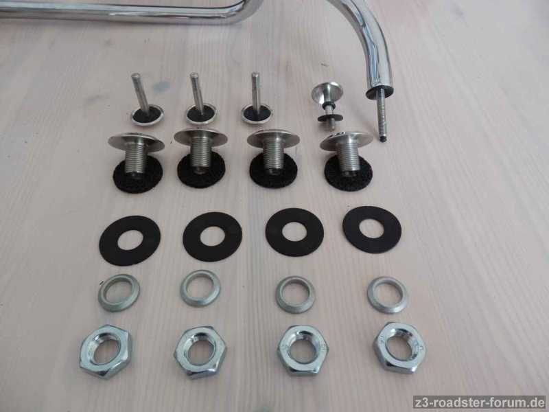

Da das Montagethema in der Börse gerade aktuell wurde, anbei hier nochmal die Montagesteps:
Kofferraumdeckelmontageset: Reihenfolge von Oben:
1. Chromhohlschraube
2. 2mm schwarzen Schwammgummiring (den zieht es zusammen=Dichtung)
unterm Blech gehts weiter
3. Schwarze Plastikunterlegscheiben
4. Metallunterlegscheiben
5. Mutter
Nach der Bohrung müssen die Lochränder verzinkt werden. BMW spricht von Zinklack der aufgetragen wird. Von unten: Achtet darauf, genügend von den schwarzen Plastikunterlegscheiben zwischen Bohrloch und blecherner Deckelinnenverkleidung zu unterlegen, sonst zieht es Euch u.U. oben oder unten eine leichte Delle beim Festschrauben rein.

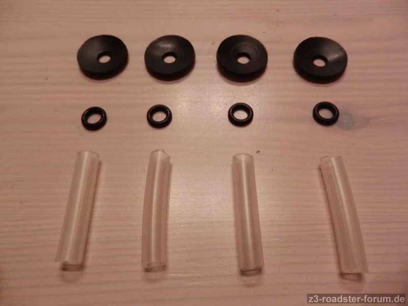

Gepäckträgeraufbau:
von oben:
1. Gewindestangen des Trägerrohrs
2. Plastikunterlegscheibe aufs Gewinde drehen
3. O-Ring übers Gewinde hochschieben
4. Silikonschlauch aufs Gewinde drehen
5. Drehpaddels auf das Gewinde schrauben, sobald die Trägerfüße oder Chromverschlußstopfen auf dem Kofferraumdeckel aufgesteckt sind

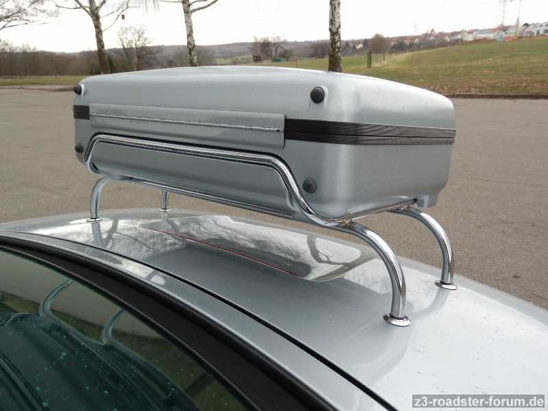

Den Träger immer mit dem Bügel zur Heckscheibe aufstecken.
(Entgegen mancher "landläufigen" Aussagen sowie einem falschen Foto im original BMW Zubehörprospekt :shock: ).
Der Bügel dient dem Unfallschutz, nicht dem Kofferverlust beim Beschleunigen.

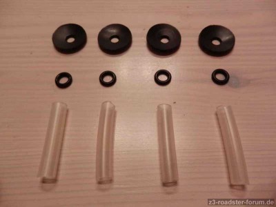

Die einen sagen, das Montageset gibt es noch bei BMW, die anderen nicht.
Verbessertes Unterlegset: Gibts nicht einzeln bei BMW, aber im Forum bei mir ;-)
Träger richtig herum gesteckt...
