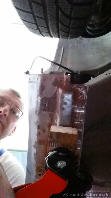

Nein Peter, wegwerfen kommt nicht in die Tüte, am WE ist die Entscheidung gefallen, sie werden gestrahlt und neu lackiert.
Ansonsten hab ich auch wieder unterm Z gelegen...die Schweller..... :shock:
Das Owatrol, was pinselst du damit ein?

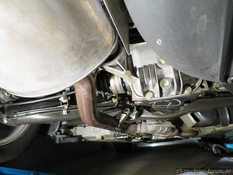

nach einer 100 - Minute Telefonkonferenz am Freitagabend mit unerfreulichem Ausgang und einer wenig verständnisvollen Familie heute am Frühstückstisch ( :roll: :wink: :oops: ) habe ich zunächst den Garten aufgeräumt und dann hard - core - Putzing am Zetti gemacht... :enraged:
Ganz banale Arbeiten, bei denen man den Erfolg an schmutzigen Fingern und einem sauberen Auto erkennt!
Der Schmutz auf der Schwellerinnenseite stammt übrigens von rd. 3.500 km in 2015... :roll:

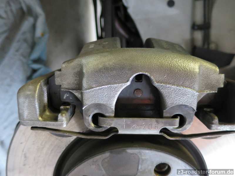

Den Bremssattel habe ich erst mit Bremensreiniger geputzt, dann mit dem Dremel / der Drahtbürste poliert und abschließend nochmal mit Bremsenreiniger "abgewaschen".

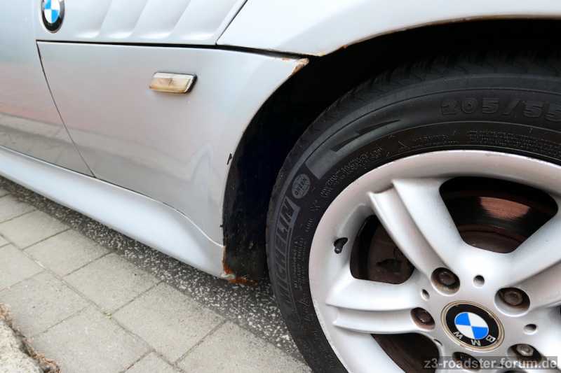

bei diesem Zetti kommt das Thema Rostentfernung wohl etwas zu spät... :roll:
Gestern im Urlaub an der Nordsee gesehen!
