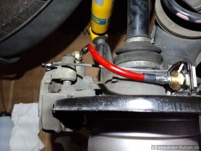

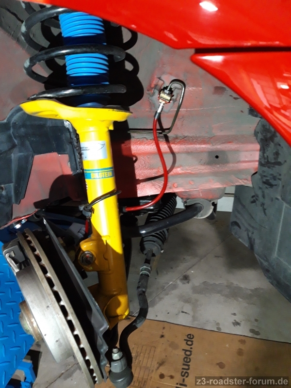

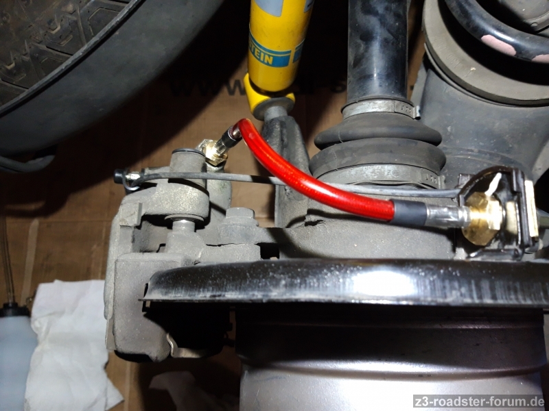

Nachdem ich mich entschlossen hatte, nicht mehr länger mit 20 Jahre alten Bremsleitungen rum zufahren, habe ich mich für Stahlflex Leitungen entschieden. Die Leitungen von Fischer werden mit ABE geliefert. Es wird darin der fachgerechte Einbau gefordert, nicht Einbau mit Abstempeln durch eine Werkstatt. Die Leitungen haben als Standard Anschlüsse aus massivem Messing und machen einen wertigen Eindruck.
Die schwierigste Frage war die Farbe der Ummantelung :) Ich habe mich dann für ein transparentes Rot entschieden, entsprechend dem roten Zetti.
Der Einbau ging mit dem bereits an anderer Stelle beschriebenen Schlüssel von Hazet gut. Die Schläuche an der Schwinge sind fummelig, aber mit Bühne auch kein Problem.

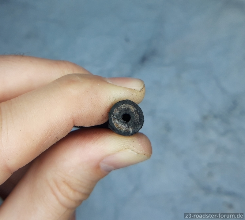

Da ich mich für das Thema "zugequollene" alte Bremsschläuche interessiert habe, habe ich mal einen alten durchgeschnitten. Es sah aus, als hätte sich da nichts großartig verändert.
Trotzdem fand ich die Auswirkung des Umbaus auf den Druckpunkt der Bremse deutlich erkennbar. Vorher etwas teigig, hinterher klar definiert.
Ich kann natürlich nicht sagen, ob neue Standard Leitungen im Vergleich zu den alten ein ähnliches Ergebnis geliefert hätten, aber ich bin mit dem Umbau sehr zufrieden.
Beste Grüße, Gisbert
