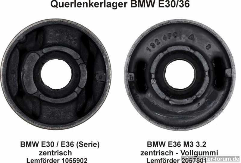

Meiner Erfahrung nach sind das in aller Regel die hinteren querlenkergummis die nicht um belasteten Zustand eingebaut wurden und somit vorgespannt sind. Auch die vollgummivarianten dieses Lagers verstärken diesen Effekt zusätzlich. Inzwischen verbaue ich hier Lemförder seither habe ich den Effekt nicht mehr gehabt.
Bei meinem Roadster sind noch die vollgummi von Meyle verbaut und da habe ich exakt das beschriebene Verhalten.

Welche hinteren meinst du genau?
Hast du eine Teilenummer?
Bei mir müssten das alles noch die ersten Gummis sein, kann also eigentlich nix falsch verbaut worden sein.

Diese hier meine ich. Wie gesagt die Dämpfung der seriengummis macht Sinn in mehrerlei hinsicht. Und wenn die nach 50tkm getauscht werden müssen fällt das bei unserer jährlichen Laufleistung auch nicht ins Gewicht.

Genau die habe ich schon tauschen lassen. Leider war danach kein Unterschied zu vorher feststellbar.
Vorher waren noch die originalen drin.

Habe nur die Standardgummies verbaut, nicht die verstärkte Vollgummivariante wie beim M.
Die Standards verschleißen im Vgl. zwar schneller, aber bieten mehr Dämpfungskomfort.
Meyle Standard und Lehmförder funktionierten beide bei uns.
