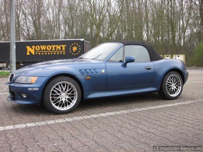

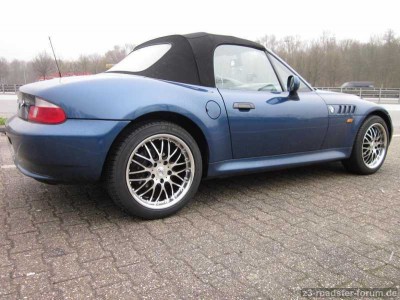

Beitragvon dd3ji » 18.03.2011 18:07
So, nun sind es doch Dotz Mugello in 8x17 ET35 mit 225/45ZR17 geworden und ohne Probleme wurden die eingetragen....selbst die Radhausinnenverkleidung durfte jüngfräulich bleiben und wurde nicht beschnitten :mrgreen:
Nun kümmere ich mich um das Schraubfahrwerk und hinten Distanzen.
Der Onkel vom Reifendienst meinte, locker 15mm je Seite sind machbar, der TÜV-Onkel nickte auch sehr freudestahlend.
73 de Frank

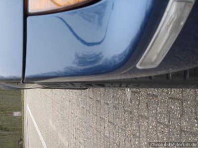

Beitragvon dd3ji » 18.03.2011 18:12
und noch was
Vorderachse
