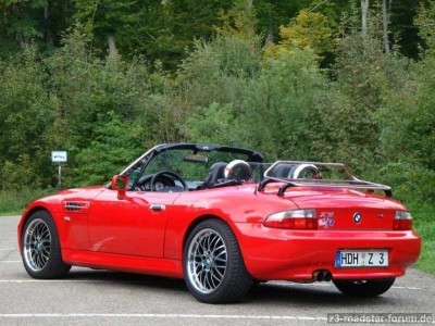

schau mal meine
DOZ Mugello 8X17 ET35
Reifen vorn 215 / 45 R 17
hinten 235 / 40 R 17 plus je Seite 15mm Spurplatten

sailor hat geschrieben:schau mal meine
hallo sailor!
wie hast du es geschaft hinten 235er + 15mm spurplatten rein zu bekommen ohne bördeln? oder hast du gebördelt?
grüsse roberto carlos

Beitragvon sailor » 23.09.2010 13:30
hab hinten gebördelt.
war allerdings noch aus Zeiten, als mein Zetti noch tiefer war.Da ging´s ohne Bördeln wirklich nicht.Beim Verschränken war´n die Räder fest :lol:
Jetzt passt das ganz wundervoll durch das Höherlegen, nicht´s schrappt :2thumpsup:
So wie ich seh, wär auch noch genug Platz ohne zu Bördeln.

Beitragvon sailor » 23.09.2010 13:49
Hab grad nochmal mit der Schieblehre nachgemessen. Von der Reifenlauffläche bis zur Radlaufkante hats zum einfedern 38 mm.
Könnte ohne bördeln knapp werden wenn deinen Zetti vollpackst und zwei Personen drin sitzen.
