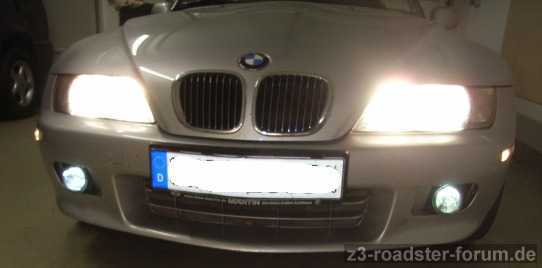

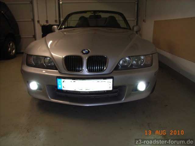

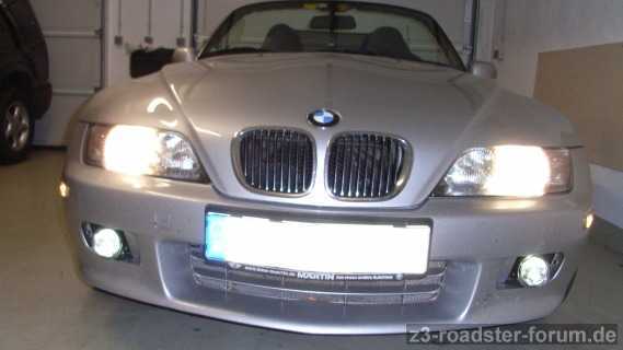

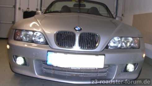

So jetzt habe ich meine Variante umgesetzt.
Die TFL haben zwei Zulassungen. Einmal als Tagfahrlicht und bei Standlicht automatisch gedimmt als Standlicht. Auf den Fotos ist das Dimmen kaum erkennbar, ist aber in der Realität wesentlich dunkler als die normale TFL Helligkeit.
Ich habe die Nebler ausgebaut. Brauche ich auch nicht wirklich. Der elektrische Anschluss ist komplett im rechten Neblerbereich möglich. Man muß keine Kabel durchs Auto ziehen. Alle Maße entsprechen der StVZO.
Ich habe den Einbau gemacht ohne die Stoßstange abzubauen.
Jetzt muß ich mal abwarten wie die Qualität auf Dauer ist.
:2thumpsup:
Schaltung als Tagfahrlicht
Funktion als Standlicht
Bei Abblendlicht
Bei Fernlicht

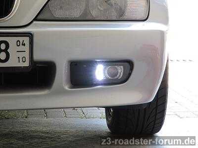

jeriko hat geschrieben:Hat jemand eigentlich die Nebelscheinwerfer aus der ebay Auktion bereits gekauft?
Ich habe die Teile bei mir eingebaut, sind dicht und laufen nicht an.
Allerdings habe ich die eingebauten LEDs durch hellere mit 100mA in reinweiß (5000 Kelvin) inkl. einer Konstantstromquelle mit ebenfalls 100mA ersetzt) Sind schön hell, auch bei Sonnenschein (zwar nicht so hell wie bei den Audis, aber immerhin gut sichtbar)
Geschaltet sind sie so, dass sie ausgehen, wenn man das Licht einschaltet (mit Dreifachschalter bleiben sie auch an, oder können ganz ausgeschaltet werden)
Die LED Einheit ist zwar nicht StVZO konform, aber was solls, ich hab bei den rot/weißen Heckleuchten auch kein zusätzliches Katzenauge angeklebt
