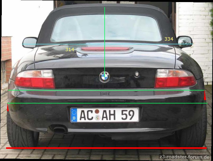

Beitragvon Al Jaffee » 28.02.2010 16:17
[ externes Bild ]
Foto ist nicht ganz mittig (313 334).
Deswegen ist der Unteschied (obere/untere grüne Linie) geringer.
Wieviel geringer ist nur mit genau mittigem Bild zu sagen.

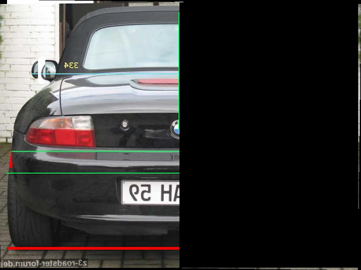

Beitragvon Al Jaffee » 28.02.2010 16:24
Habe das Bild mal in der Mitte geklappt um die Schrägstellung zu verdeutlichen. (Spiegel)
