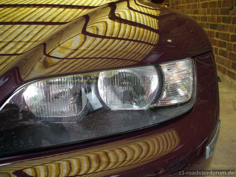

Beitragvon zettischrauber » 14.07.2009 19:42
Hi,
der Umbau klappt ohne große Probleme in so 1-2 Stunden. Die Streuscheiben sind recht passgenau.
Ob sie das Geld wert sind, muß jeder für sich selber entscheiden. Ich würde es wieder machen.
Aber Achtung, wenn man Philips Silver, Osram Diadem oder nur einfache gelbe Lampen benutzt, passen die Fassungen der Lampen nicht mehr!
Die kleinen Stifte an der Lampe sitzen anders.
Zur Abhilfe entfernt man einen dieser kleinen Stifte, oder besorgt sich beim Freundlichen Lampenfassungen für gelbe Lampen. Kosten um die 18€ das Stück.
Grüsse, Oliver.
Fertig sieht das dann so aus:
