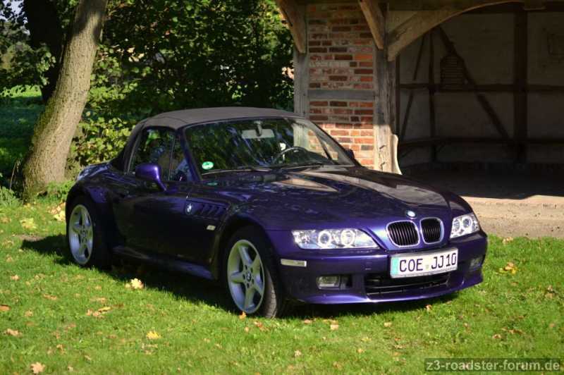

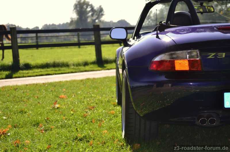

Hallo zusammen,
hier mal meine Felgen:
VA: BMW Styling 18 in 7,5x17 ET 41 mit 225/45 R17
HA: BMW Styling 18 in 8,5x17 ET41 mit 245/40 R17 plus 15 mm Distanzscheiben pro Seite

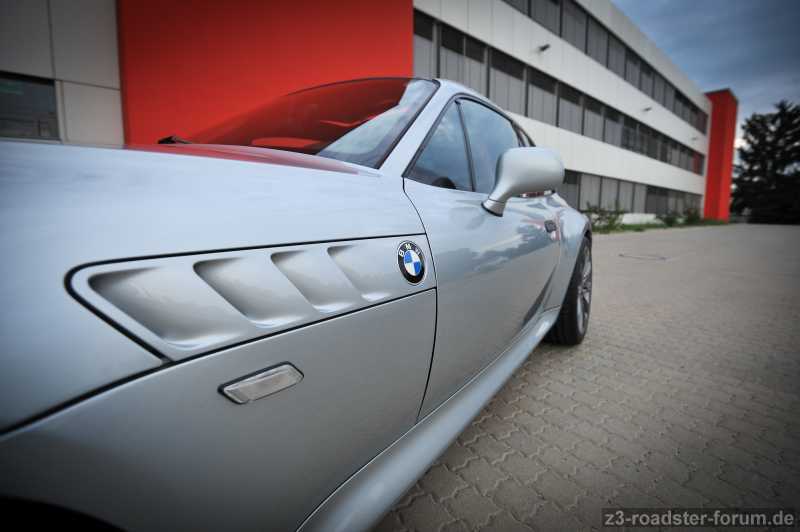

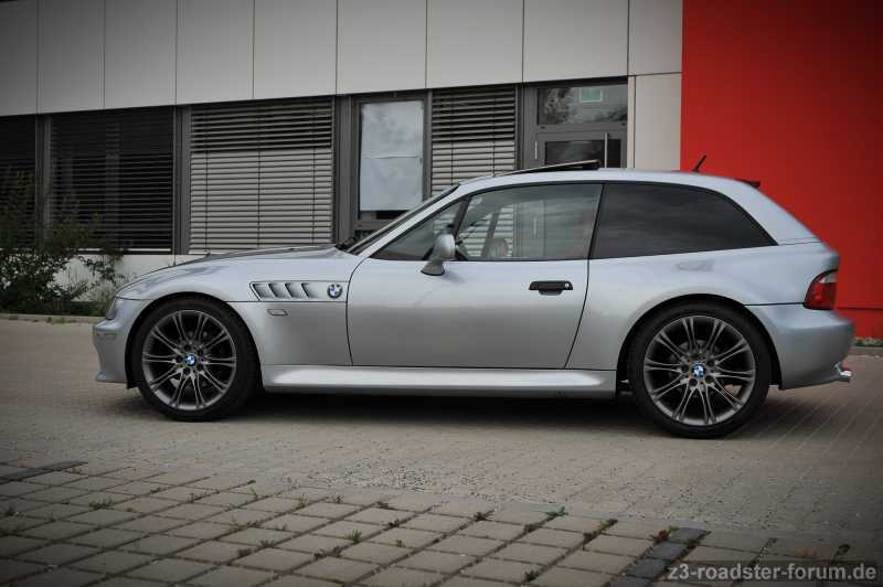

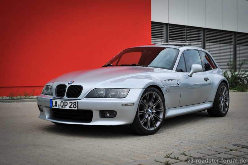

sind zwar schon seit April drauf, aber ich wollte doch mal Infos nachreichen:
BMW Styling M135
VA: 8x18 ET47 + Spurverbreiterung 20mm/Achse
HA: 8,5x18 ET50 + Spurverbreiterung 50mm/Achse
Fahrwerk: Bilstein B12 - ca. 30mm tiefer als Serie
nötige Arbeiten: VA keine Arbeiten nötig, Radhausschalen müssen nicht beschnitten werden. HA müssen die Kanten angelegt werden.

Hi Holger!
stehen dem Coupe super, sieht gleich viel moderner aus mit den E46/60 Rädern.
eine Frage: Warum gehst du den teureren Weg hinten die Kanten umzulegen, anstatt einfach auf eine schmälere Spurplatte zu wechseln?

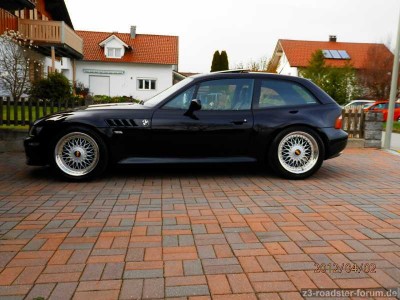

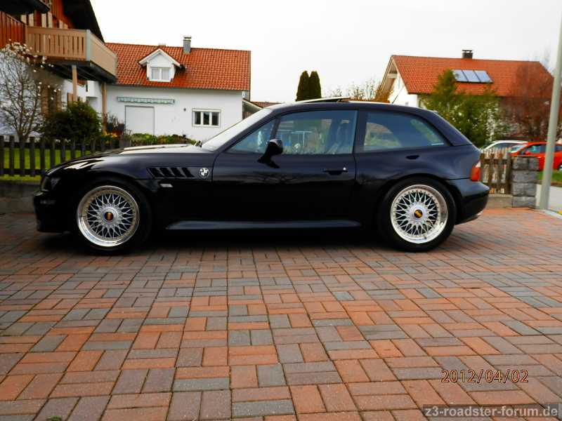

Am Wochenende mal die Felgen vom 5er montiert.

... ich würde mir für den 5er andere Felgen besorgen ... :wink: ... die passen auf dem QP viel besser :thumpsup:

:2thumpsup:
Hast du auch ein Bild von schräg hinten? Welche Größen fährst du?

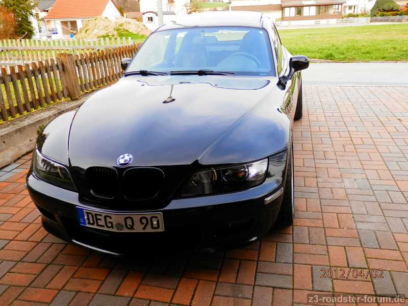

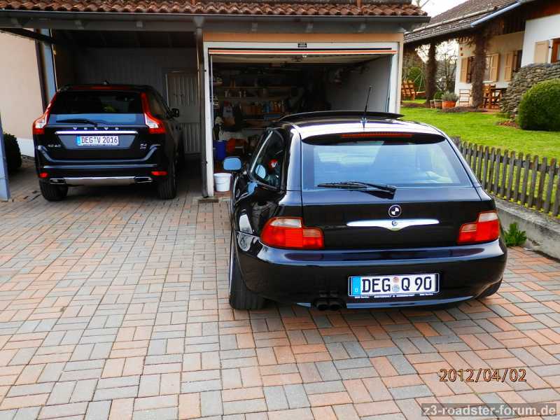

Montiert sind momentan 235 45 17
