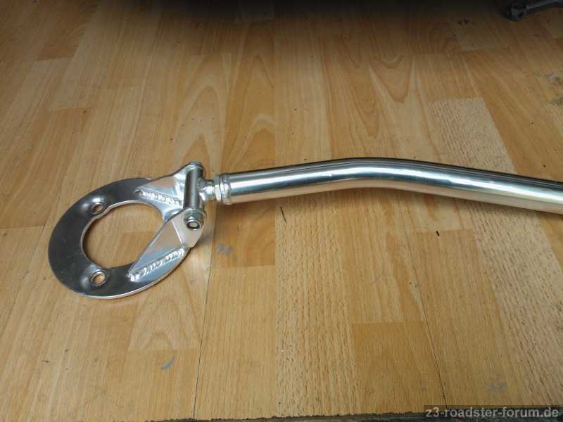

zur Info für alle welche die o.g. Domstrebe für 6 Zyl. E36 kaufen wollen.
Ich habe mir diese beim Ebay Händler bestellt,Minuspol ausgefräst, eingebaut und.... Haube geht nicht zu.
Beim Vergleich mit den geposteten Fotos fällt auf, dass die Halter der mir gelieferten Domstrebe höher sind und die Strebe 2fach abgewinkelt ist.
Nach Rücksprache mit dem Lieferanten räumte er ein, dass er wohl von unterschiedlichen Herstellern diese Strebe bezieht und somit Abweichungen möglich sind .
Die für uns passende Version ist in 6-8 Wochen wieder lieferbar. :cry:
Ich habe unten mal ein Foto angehängt auf dem zu sehen ist dass die Wangen deutlich höher sind.
