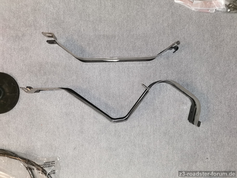

Wenn die Gesamtlänge stimmt, sollte es mit einem guten Schraubstock und etwas Geschickt zu machen sein. Ich hatte noch nicht die Zeit das zu überprüfen. Die geplante Montage hatte ich aufgrund der Bilder vorerst auf Eis gelegt.

da ich schon mit einigen über das Problem gesprochen habe,denke ich,ich weiß welchen Fehler ich gemacht habe,ich habe das Material zu dünn gewählt,mein Gedanke war,um es flexibler über die Achse zu schieben.Dadurch gibt oben der Knick nach.Ich habe mich schon nach stärkeren Material erkundigt um daraus ein Spannband zu fertigen,um zu sehen ob es dann besser passt.Mein zweiter Fehler war,ich hatte das Band bei meinem Z3 nur wegen der Paßgenauigkeit angehalten,und nicht montiert,dann hätte ich den Fehler gleich bemerkt.Jetzt habe ich nur 2 Probleme,das gewünschte Material ist nicht vorrätig,ist zwar bestellt,aber kein Liefertermin genannt,in der Metallbranche herrscht auch Knappheit,wie bei allem ,und die Preise explodieren.Dann hat die Firma ,die mir die Bänder angekanntet hatten,jetzt Betriebsurlaub.So bald ich das Material habe,werde ich ein Band anfertigen und bei mir Montieren,um zu sehen,ob das Problem dann gelöst ist.Ich kann euch nur um etwas Geduld bitten.

Ich habe keine Bänder bestellt, aber bei bei den gezeigten Bildern, war mein erster Eindruck auch etwas "wabbelig".
Die Variante aus Post 4 sieht für mich steifer aus. :wink:

Der Tankhaltebügel (2-teilig) sieht sehr passgenau aus. Sorgenvoll stimmt mich nur das dünne Material. Der Haltebügel müsste sicher etwas mehr Steifigkeit mitbringen, um sich sauber gewinkelt um den Tank zu legen. Werde ich die Tage mal probehalber montieren, Achse ist gerade draußen.
Beim Spannband habe ich weniger Material-Sorgen. Das wird ja, wie der Name sagt, gespannt. Daher wird die Dicke reichen. Allerdings ist das von der Passform her nicht ganz identisch. Werde ich aber auch mal noch am Auto testen vor einem finalen Fazit.

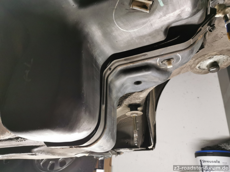

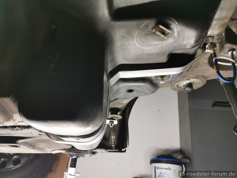

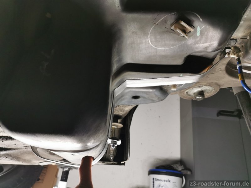

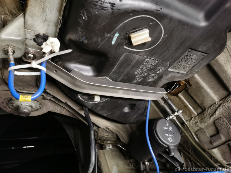

So, wie versprochen eine Anprobe am Fahrzeug.
Das Spannband passt mit dicken "Polstern" einwandfrei.
Der Haltebügel passt auch von der Kontur her, ist aber einfach zu dünn und hat nicht genug Steifigkeit. Beim Original sieht man deutlich die Versteifung in dem Bereich, damit der Bügel nicht durchhängen kann.
Mal schauen was das Upgrade bringt, ich werde weiter berichten :2thumpsup:
Gruß Steffen
Spannband
Haltebügel
Gibt nach
Original
