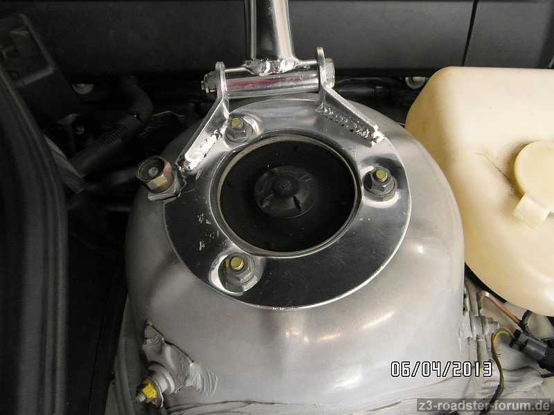

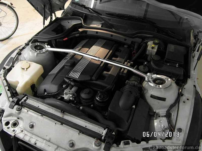

So, jetzt ist meine auch eingebaut.
Der Tip kam hier aus dem Beitrag und hat prima funktioniert.
Sie ist aus der Bucht als Domstrebe für den E36.
Alu mit Einstellmöglichkeit für 29 Euro.
Passt einwandfrei auf den 6-Pack.
Für den Massepunkt habe ich an der Stelle ca. 5mm wegnehmen müssen.

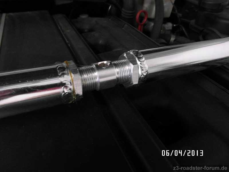

Über das Spannelement in der Strebenmitte kann man die Vorspannkraft einstellen und dann kontern.
So sieht es aus!

Sperre hat geschrieben:Für den Massepunkt habe ich an der Stelle ca. 5mm wegnehmen müssen.
Bekommt man das mit dem Dremel wohl hin? Müsste mir sonst erst noch passendes Werkzeug besorgen.

Um den Massepunkt frei zu bekommen reicht ein Dremel locker ( ist ja Alu)
Einbauzeit ca. 30 min
Hätte ich auch noch schöner ausfräsen können.
Hiermit wird gespannt (Gegenläufiges Gewinde)

So ersten Testflug mit Domstrebe absolviert.
@Sailor : Du hattest recht.
Vorher lief der Wagen schon gut.
Aber mein T-Car mit über 600kg Mehrgewicht ( jedoch mit Dynamic Drive und M-Fahrwerk, Domstrebe hat der ab Werk) konnte die Kurven noch ein wenig besser.
Jetzt fühlt sich der Z3 etwas härter im Normalbetrieb (Abrollverhalten) an, aber in den Kurven geht die Post ab.
Super Straßenlage und präzise Reaktionen auf Lenkbewegungen.
:sunny:
Die Investition von 30 Euro hat sich wirklich gelohnt.
Der Spassfaktor ist höher.
Die Strebe bleibt drin. :2thumpsup:
