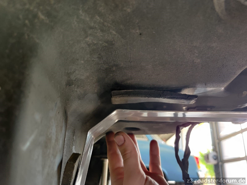

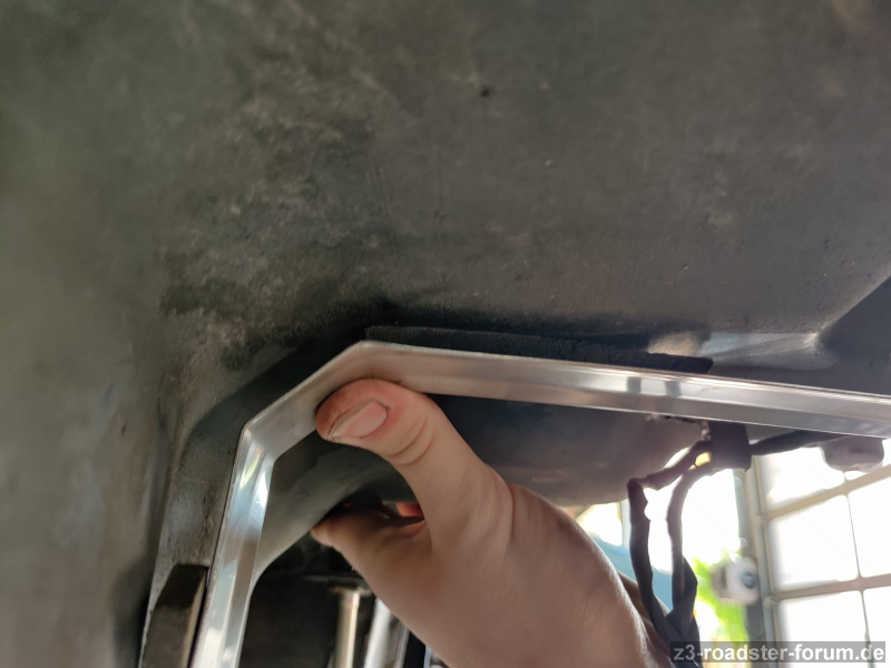

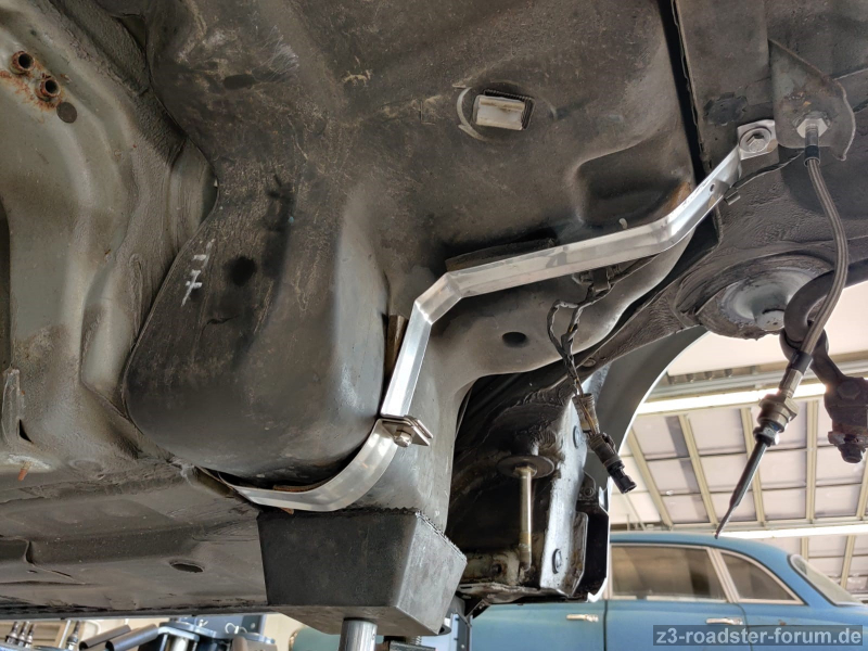

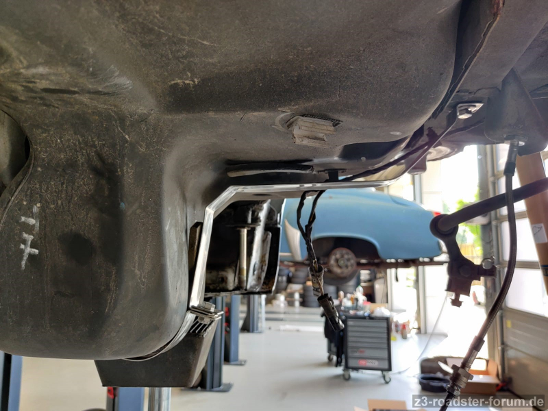

Hallo zusammen, letztens hatte ich meinen Z in der Werkstatt, es wurden die Tonnenlager getauscht. Da dazu die Achse eh draußen war sollten die Tankspannbänder gleich mitgemacht werden. Leider mussten wir feststellen dass das geteilte überhaupt nicht passt. Sind die Tanks zwischen VFL und FL unterschiedlich oder an was kann es liegen?
Anbei ein paar Bilder wo man das Band sieht.

Bei mir das gleiche Problem. Ich hab nur das kurze, einteilige Band verbaut.

TrippleZ hat geschrieben:Bei mir das gleiche Problem. Ich hab nur das kurze, einteilige Band verbaut.
:cry:
So ist`s bei mir auch.

Beitragvon Inversator » 08.07.2021 12:05
Und wie hast du das gelöst?
Oder musstest du das alte wieder montieren? Ist natürlich nur möglich wenn man es nicht herausschneiden musste.

Beitragvon Peters_Z » 08.07.2021 13:39
Das alte wurde aufgearbeitet und wieder eingebaut. Da die Achse draußen war, musste auch nichts zersägt werden.
