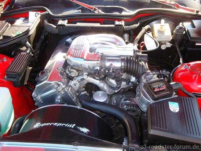

Beitragvon Z3 Raul » 14.03.2013 16:43
[ externes Bild ]
So, nun hat mein kleiner auch seine Domstrebe bekommen :D Ob sich beim Fahren was verändert oder nur zur Optik des Motorraums beiträgt wird sich erst bei der ersten Ausfahrt im April zeigen.

Beitragvon zumie » 01.04.2013 17:08
nachdem ich die Wichers Stahldomstrebe eingebaut habe,mußte ich feststellen,Deutsche Wertarbeit ist wohl nicht mehr in.
Reichlich Spiel in den Verbindungshülsen,dabei ist es so einfach passende Formstücke zu drehen,ist wohl zu teuer.
Jetzt ist mein Dreher gefragt,mal sehen ob er mir Ausgleichhülsen anfertigen kann.
Habt ihr auch diese Erfahrung gemacht?oder sind es so gewaltige Fertigungstoleranzen?
Beschwerde an Wichers ist unterwegs,aber ich kann mir schon denken was da kommt,
tut uns leid, bla bla bla.
Reinhard aus dem sonnigen Norden

Re: Domstrebe angekommen - und schon eingebaut.
Beitragvon foZZZy » 02.04.2013 06:18
Hi
Vermutlich haste noch von irgendwoher aus dem hintersten Regal eine ganz alte Strebe ausgefasst.
Stichwort Hansemannhülsen...
Ich hab ne Racingline Alu drin.
Passt sehr gut und da einstellbar (6-Zyl-Version geht gerade über den Motor) könnte ich ein leichtes Spiel auch ausgleichen.
Bei der 4-Zyl-Version geht das ja nicht.
Beitragvon zumie » 02.04.2013 14:56
hier die Antwort,
Guten Morgen Herr Claußen,
die Konstruktion dieser Domstrebe ist von uns so gewollt und aus technischer Sicht vollkommen in Ordnung.
Wenn Sie die M10-Schraube mit 44,1 Nm festziehen, sitzt die Domstrebe fest und bewegt sich nicht mehr.
Unsere Erfahrung hat ergeben, dass auch bei einem BMW Z3 der Abstand von Dom zu Dom nicht bei jedem Modell exakt identisch ist. Durch die von uns gewählten Hülsen haben die Kunden die Chance die Domstrebe gemäß den Fahrzeug-Gegebenheiten vernünftig einbauen zu können. Würden wir kleinere Hülsen verwenden oder die Domstrebe einteilig anfertigen, könnte die Domstrebe nicht jeder Kunde problemlos einbauen. Motorräume sind halt leider nicht DIN-genormt und weisen kleine Abweichungen auf.
Wir bitten um Kenntnisnahme und verbleiben
mit freundlichen Grüßen / Best regards
also Hülsen drehen
Reinhard
