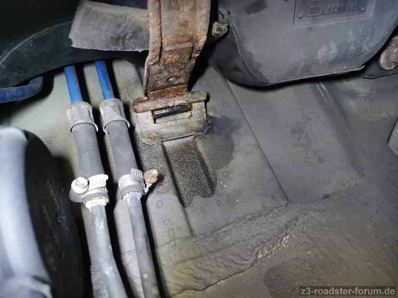

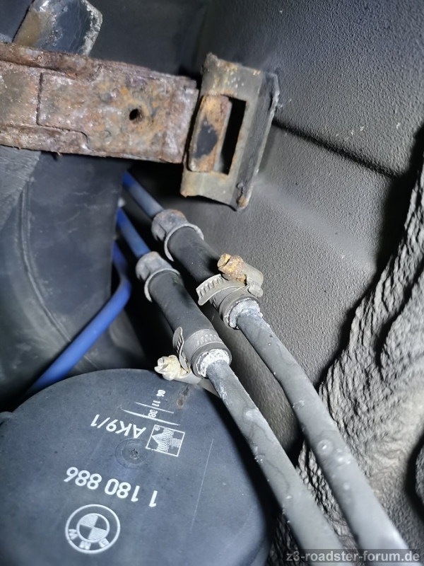

Beim 2.8er bekomm ich das Tankspannband auch nicht raus :enraged: Es fehlen ein paar mm, um den Haken aus dem Halter zu bekommen. Nach telefonischer Rücksprache mit zumie gibt es wohl auch keinen Zusammenhang zwischen Tankband mit gekröpftem Haken oder geradem Haken. An meinen zwei Zettis hab ich nämlich beide Varianten. Es hängt wohl tatsächlich von den individuellen Toleranzen, vorallem des Tankspannbandes und dessen Haken selbst ab. Einig sind wir uns aber, dass wenn man das alte Band per Flex durchtrennt und entfernt (muss man beim Tankhaltebügel/Beifahrerseite sowieso), dann sollte sich das Edelstahlband von zumie trotzdem einbauen lassen. Zum einen ist der Haken viel kleiner, zum anderen das Band etwas flexibler.
Ich werds ausprobieren, hab aber im Moment noch andere wichtigere Baustellen. Berichte aber wenns soweit ist.
Gruß Steffen
Spannband heruntergedrückt bis zur Achse/Längslenker
Haken eingehängt
Versuch auszuhängen
