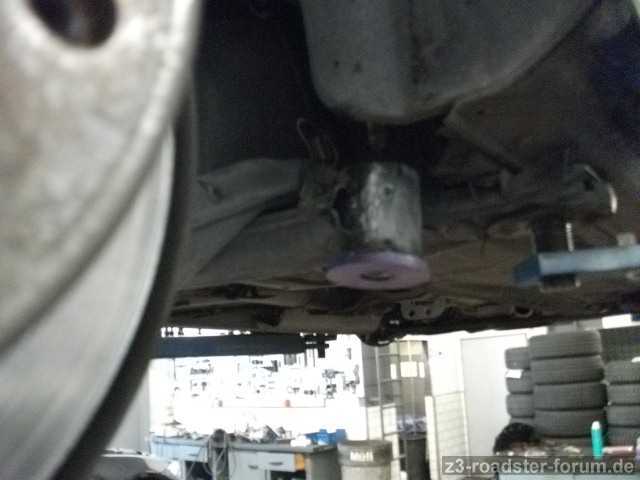

Ich werde mal versuchen im laufe des Tages Bilder von unten zu machen. Als ich gestern mich mal "versucht" haben drunter zu legen um nach den Tonnenlagern zu sehen, habe ich beim fühlen gemerkt dass die Kappe der Lager oberhalb rausschaut, ist das korrekt, oder muss die auch in der Fassung drin sein (gepresst).

Hier kann man so gerade noch erkennen, wie es richtig eingebaut wird. Fahr den Wagen mit einer Seite auf einen Bordstein, dann müsste genug Platz für ein Bild sein. Oder versuch es blind, es reicht ja, wenn die Cam unterm Auto ist, der Fotograf muss da nicht unbedingt hin :mrgreen:

Habe mal versucht ein paar Fotos zu machen, indem ich einfach die Kamera drunter gehalten habe... ob sie hilfreich sind...mal schauen.
Beim ersten Bild sieht man wohl die Kappe, welche nach oben herausschaut..

Schlechtwetterfahrwerk, daran hatte ich auch schon gedacht. Nur dachte ich eigentlich dass soetwas der Werkstatt aufgefallen wäre, sollte sowas verbaut worden sein. Mal schauen ob ich ansonsten mal dazu komme die Reifen hinten abzumontieren um etwas genauer nachzusehen...
