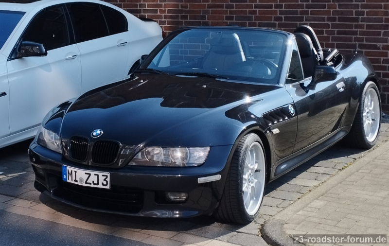

Bei mir sind nun folgende Rad- Reifen Kombinationen eingetragen :
BBS RK 011 8, 5J x 18 H2 ET 38
Vorderachse : 225/40 R18Y mit 5mm Spurplatten H&R
Hinterachse : 255/35 R18Y mit 15mm Spurplatten H&R
(Hintere Kotflügelkante umgebördelt)
