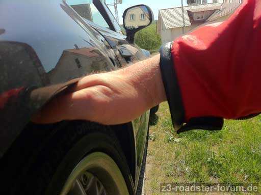

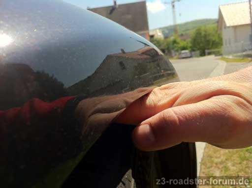

Nochmal mit Bildern
Hinten
vorn

clavis hat geschrieben:@ Mark: Meinst Du das mit der "Handbreit"? Meine Hand geht nur sehr knapp rein. Ich glaub langsam wirklich, dass der :) eher auf Optik Wert gelegt hat, die Innenkotflügel vorn sind ganz am Rand durchgeschliffen... Mannomann um genau sowas zu vermeiden ging ich in die BMW Werkstatt. Leider kann ich aber nicht beweisen, dass die nicht schon vorher da waren.
So schauts gerade aus:
*Kann keine Bilder hochladen - komisch*
nach dem Tieferlegen muss der Innenkotflügel eh bearbeitet werden :
http://www.duprau.de/cms/front_content. ... catart=145
MfG Mark
