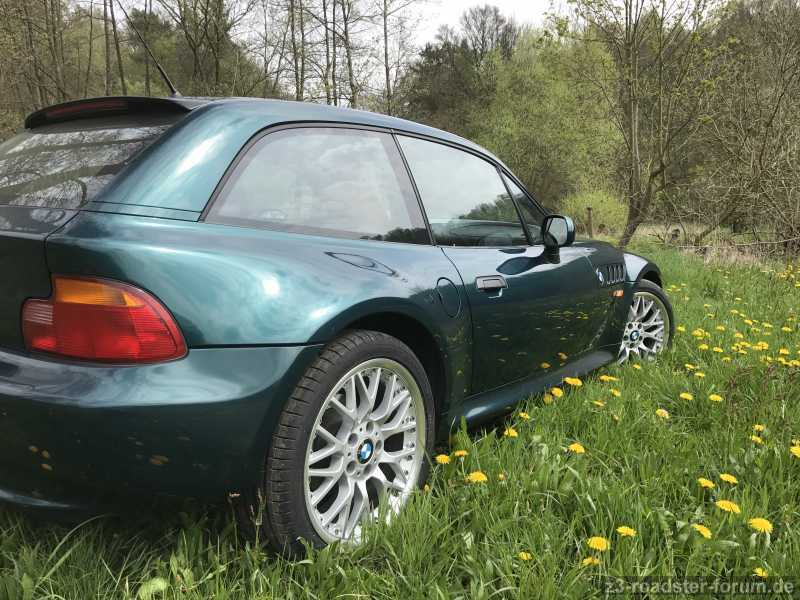

Re: Welche Rad-/Reifengrößen habt ihr eingetragen?
Beitragvon eisi » 21.10.2024 14:52
Am 2.8er QP ist folgende Rad-/Reifenkombination eingetragen:
VA: 225/40R18 auf 8J17H2 ET47 mit 15mm Distanzscheiben auf BMW Styling 72M V-Speiche
HA: 255/35R18 auf 8,5J17H2 ET50 mit 20mm Distanzscheiben auf BMW Styling72M V-Speiche
[https://www.z3-roadster-forum.de/forum/gallery/image.php?album_id=957&image_id=28149]
