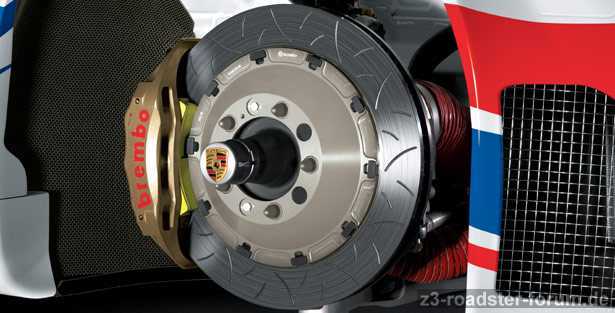

Zum Schluss noch ein kleines Beispiel. Porsche verwendet für seine Serienfahrzeuge bekanntermassen gelochte (gegossene!) Bremsscheiben.
Risse sind selbst da durchaus an der Tagesordnung,...aber wie geschrieben nicht tragisch solange sie nicht bis zum Rand reichen.
Und jetzt mal das Bild der Bremse eines Werks 997RSR :wink:
[ externes Bild ]
Fällt was auf?

sind die Scheiben vom 997RSR nicht aus Kohlefaser/Karbon oder Keramik, wie auf der Porscheseite zu lesen :wink:
Nachzulesen in der Preisliste" Gelochte 380mm Scheiben..... :D

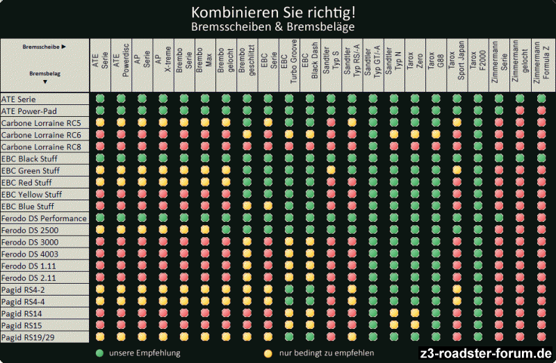

Ich hänge auch mal eine Tabelle an aus der man entnehmen kann welche Kombination von Belägen/Scheiben sinnvoll ist. Weis leider nicht mehr von welchem Händler die ist.
Da die aber schon in so vielen Foren zu sehen ist, denke ich ist es auch hier kein Problem.

Herzlichen Dank für die Tabelle :thumpsup: :thumpsup: :thumpsup:

@ingo1970 danke für deine Preisinfos und deine Tabelle

die Tabelle ist Spitze :2thumpsup: , sollte in den Downloadbereich
zettdrei11
