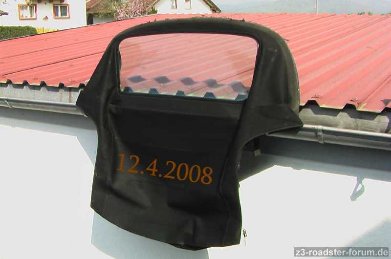

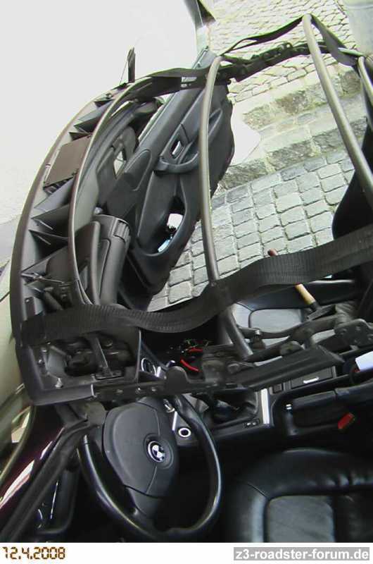

Beitragvon uwe-333 » 16.08.2008 20:06
jane77 hat geschrieben:Wollte mal ein Feedback hinterlassen!
Wer selbst mal ein verdeck Wechseln will und dabei die Heckscheibe ausbauen muß!
Ich hab mir den Wolf gearbeitet, hatte sogar auch noch fachliche Unterstützung meines Bruders, aber ich muß Euch sagen!
"SCHEIß" Arbeit! :enraged: Ich war kurz vorm ausflippen! Und 100% dicht ist es noch immer nicht, aber ich hab jetzt keine Geduld mehr! :enraged: :enraged: :enraged: Bringt ihn lieber in die Werkstatt und die sollen sich damit rumärgern!
Lieben Gruß
Jane77
Habe deine Frage leider erst eben entdeckt und hätte Dir selbstverständlich davon abgeraten. Denn selbst die von BMW geben diese Arbeit sehr oft an Spezialisten weiter bzw. holen diese ins Werk.
Ich hatte die Gelegenheit bei meinem Neubezug zuzusehen und habe sofort gemerkt, dass man da echtes Knoffhoff zu braucht und auch noch a bisserl akrobatisch veranlagt sein muss :mrgreen:
IKG Uwe
PS: Da hätte dir die Suchfunktion hier bestimmt suuupi weiter geholfen
