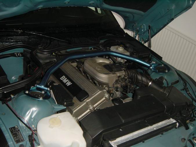

Beitragvon Rubi69 » 26.10.2004 18:50
So sieht ein 4-Zylinder mit einer Stahl-Domstrebe aussieht.
Bei den 6-Zylindern geht die Strebe dann direkt über den Block.
Je nach Hersteller und Material kann das Aussehen der Strebe unterscheidlich sein
